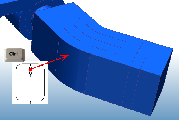

Nascondere il condotto di entrata (se visibile).

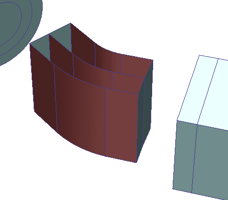

Passaggio alla modalità Selezione superficie.

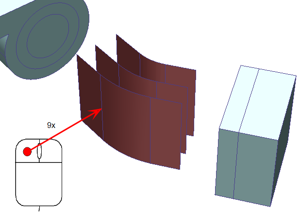

Selezionare le superfici delle alette (9 in tutto)
Nota: Potrebbe essere necessario nascondere le superfici superiori dei volumi del pozzetto per accedere alle superfici delle alette guida centrali.

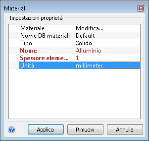

Aprire la finestra di dialogo di modifica rapida Materiali in UNO dei seguenti modi:
Nella finestra di dialogo di modifica rapida Materiali, impostare Tipo = Solido.
Nome DB materiali = Default
Nome = Alluminio
Spessore elemento Shell = 1
Unità = millimetri
Nota: Anche se viene assegnato uno spessore, esso non avrà effetto sulla geometria o sul flusso. Viene utilizzato solo per le analisi del trasferimento termico allo scopo di simulare la conduzione di una parte sottile.
