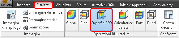

1. Fare clic su Superfici ISO nella scheda Risultati:

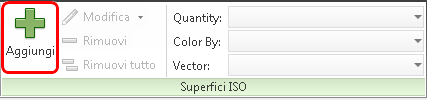

2. Per creare una superficie ISO, fare clic su Aggiungi nel gruppo contestuale Superfici ISO:

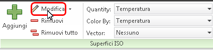

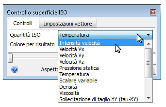

3. Fare clic sul pulsante Modifica dal gruppo contestuale Superfici ISO.

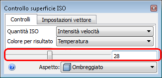

4. Per mostrare la superficie ISO in corrispondenza di un valore di velocità costante, modificare la quantità ISO in Intensità velocità.
5. Le unità di misura di default dell'intensità di velocità sono poll./sec. Verranno modificate per piedi/min...

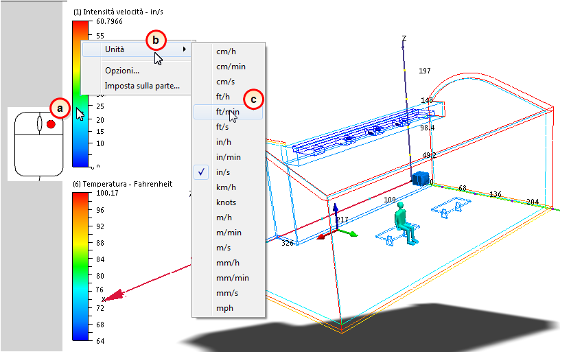

- a. Fare clic con il pulsante destro del mouse direttamente sulla legenda Intensità velocità, come mostrato di seguito.
- b. Fare clic su Unità.
- c. Selezionare ft/min dal menu.
Nota: Questo consente di visualizzare i risultati di velocità utilizzando unità che sono un po' più standard nel settore.
6. Nella finestra di dialogo Controllo superficie ISO, modificare il valore in 28. Utilizzare il dispositivo di scorrimento o inserire semplicemente "28" e fare clic su INVIO sulla tastiera.
Nota: Questa opzione consente di creare una superficie ISO che mostra la temperatura in tutti i punti del modello in cui la velocità di spostamento del flusso è di 35 piedi/min.

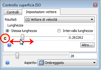

7. Visualizzare i vettori sulla superficie ISO:

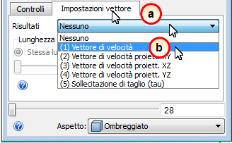

- a. Fare clic sulla scheda Impostazioni vettore.
- b. Selezionare Vettore di velocità dal menu Risultati.
- c. Potrebbe essere necessario regolare la lunghezza del vettore per una migliore visualizzazione. Aumentare le dimensioni trascinando il dispositivo di scorrimento Lunghezza verso destra; ridurre le dimensioni trascinandolo verso sinistra:
Nota: L'aspetto del modello deve essere simile a quello mostrato di seguito, ma potrebbe essere leggermente diverso:
Nota: Questa è un'interessante vista composta del comportamento del flusso nell'area di ingresso. La forma della superficie ISO è derivata da tutti le posizioni nel flusso la cui velocità è di 35 piedi/min. I vettori mostrano la direzione del flusso in corrispondenza di queste posizioni. Il colore mostra la temperatura. Notare come l'aria fredda proveniente dall'alimentazione discende nell'area dei sedili. Poiché l'aria è più calda accanto alle pareti, salirà verso il soffitto.

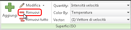

9. Poiché l'immagine di riepilogo viene salvata, è possibile eliminare la superficie ISO. Fare clic su Rimuovi dal gruppo contestuale Superfici ISO.
