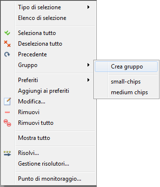

Nota: Per il gruppo delle parti di PCB, utilizziamo il metodo Selezione diretta.
Nascondere il rivestimento e le parti di aria.
Selezionare le tre parti di PCB.
Fare clic con il pulsante destro del mouse e selezionare Gruppo > Crea gruppo dal menu.
Immettere PCB come nome del gruppo. Lasciare il Tipo di gruppo come Geometrico.
Fare clic su OK.
Nota: Il gruppo PCB viene creato e popolato con le tre parti scheda selezionate.
