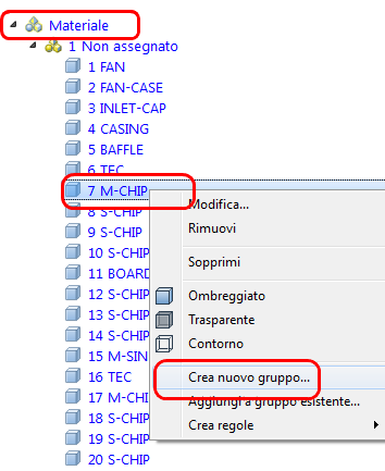

Nota: Per il gruppo di frammenti medi, selezioneremo le parti dalla barra Studio di progettazione.
Nella barra Studio di progettazione, espandere la diramazione Materiale. Fare clic con il pulsante destro del mouse sulla parte M-Chip e selezionare Crea nuovo gruppo.
Nella finestra di dialogo Aggiungi al gruppo, digitare "frammenti medi" come nome del gruppo. Lasciare Tipo come Geometrico.
Fare clic su OK.

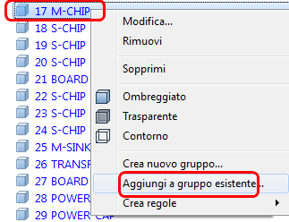

Fare clic con il pulsante destro del mouse sull'altra parte M-CHIP nell'elenco, quindi selezionare Aggiungi a gruppo esistente.
Selezionare il gruppo frammenti medi.
Fare clic su OK.
