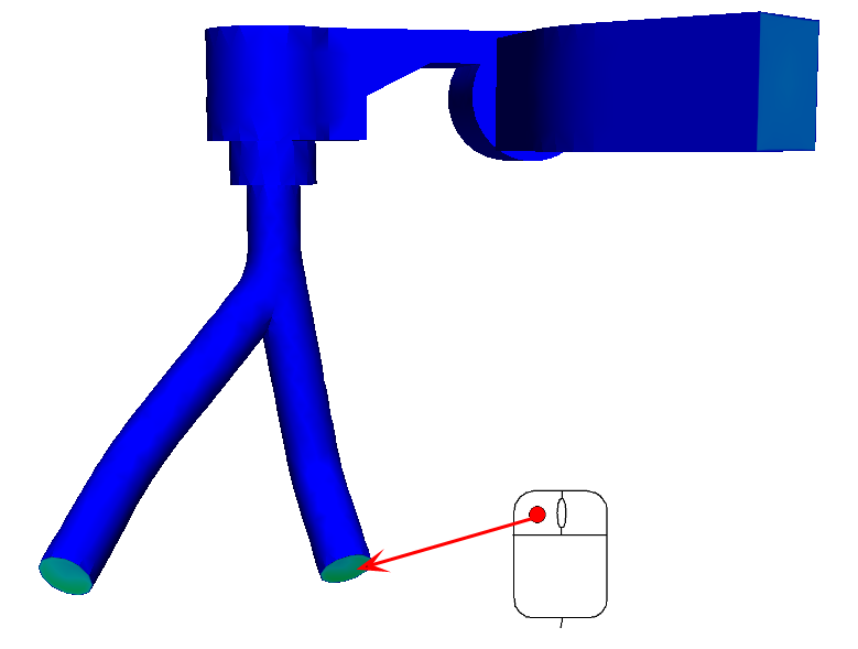

Nota: Come posizionare un piano di taglio ad un'uscita:
Fare clic sul piano, quindi fare clic sull'icona Allineamento della superficie. Selezionare la superficie di uscita.

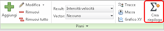

Per impostare il piano come piano di riepilogo, fare clic su Crea riepilogo nel gruppo contestuale Piani:
Nota: Permette di applicare questo piano a tutti gli scenari nello studio.

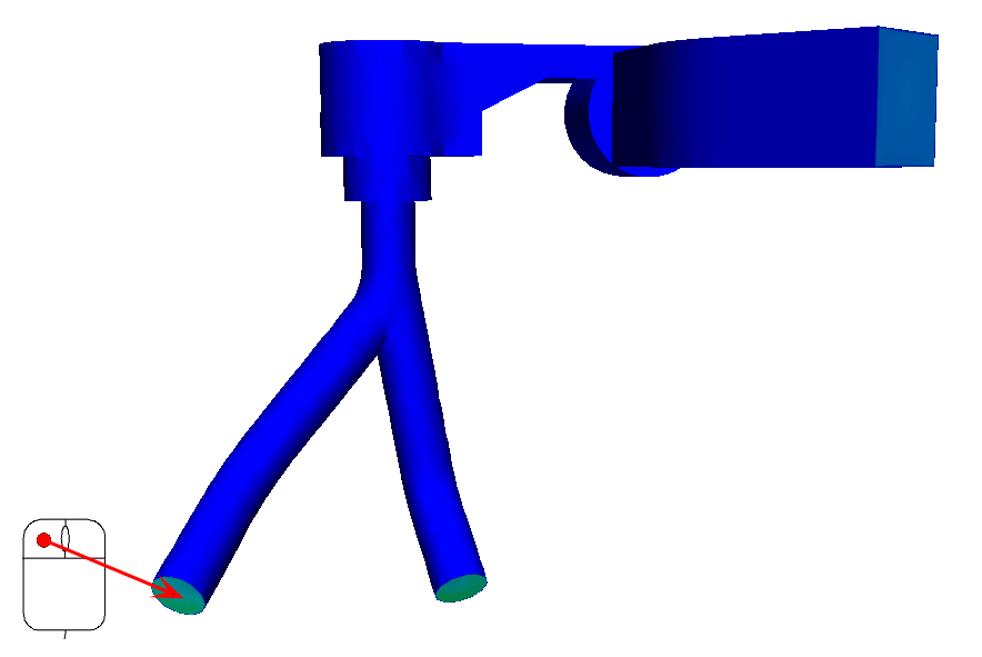

Ripetere la procedura per creare un piano di taglio di riepilogo allineato all'altra uscita.

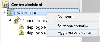

Per iniziare a confrontare i risultati, nella barra degli strumenti Accesso rapido, fare clic su Centro decisioni:
Nel Centro decisioni, fare clic con il pulsante destro del mouse su Valori critici, quindi scegliere Aggiorna valori critici.

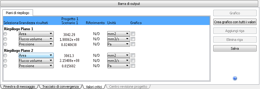

Nota: Consente di visualizzare i dati del piano di riepilogo sulla scheda Valori critici della barra di output.
Complimenti. L'esercizio è stato completato. Fare clic qui per tornare all'introduzione alle esercitazioni.
