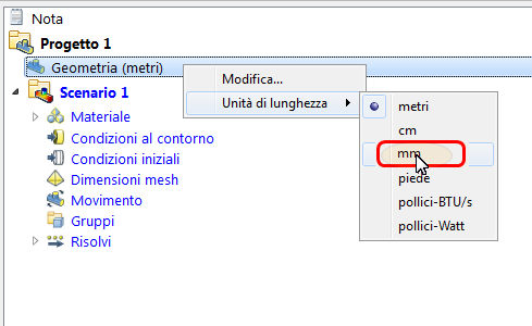

1. Verificare che le unità siano impostate su mm nel ramo Geometria della barra dello studio di progettazione.
Autodesk® Inventor, Autodesk® Inventor Fusion, Pro/Engineer e Solidworks:
Le unità dovrebbero essere già mm. Nessuna azione richiesta.
UGNX:
  1. Fare clic con il pulsante destro del mouse su Geometria.
  2. Selezionare Unità di lunghezza e mm.
  1. Fare clic su OK nella finestra di dialogo Modifica unità.

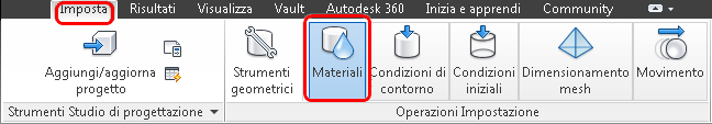

2. Fare clic su Materiali dalla scheda Imposta.
3. Fare clic sulla carrozzeria del veicolo. Fare clic sul pulsante Modifica nella barra degli strumenti contestuale.
Tipo = Solido, Nome = Acciaio, fare clic su Applica.

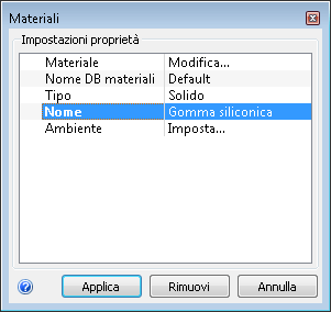

9. Selezionare le quattro ruote e fare clic sul pulsante Modifica dalla barra degli strumenti contestuale.
10. Tipo = Solido, Nome = Gomma siliconica, fare clic su Applica.
11. Nascondere le ruote.

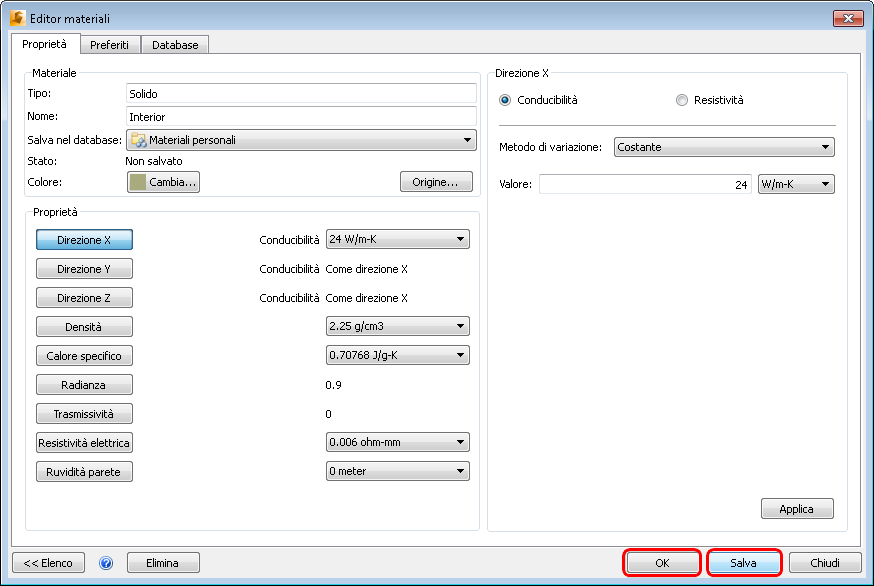

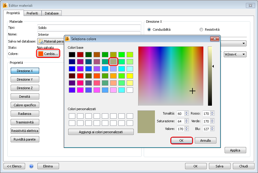

13. Tipo = Solido, Nome = Carbonio in forma di grafite. Fare clic su Modifica sulla linea del materiale.

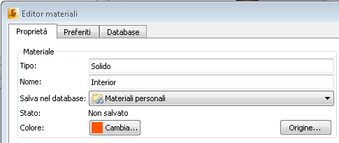

14. Nell'Editor materiali, Nome = Interno, Salva nel database = Materiali personali.
15. Fare clic sul Colore: Cambia. Nella finestra di dialogo Seleziona colore, selezionare una tinta di colore e fare clic su OK.
Nota: È anche possibile modificare le proprietà fisiche nell'Editor materiali, se necessario.
16. Per salvare il nuovo materiale nel database dei materiali personalizzato, fare clic su Salva, quindi su OK nell'Editor materiali.
17. Per applicare il materiale "Interno", fare clic su Applica nella finestra di dialogo di modifica rapida del materiale.

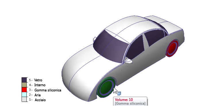

25. Tipo = Solido, Nome = Vetro, fare clic su Applica.
26. Fare clic con il pulsante destro del mouse fuori dal modello, quindi fare clic su Mostra tutto.
27. Confermare che tutte le parti siano assegnate al materiale appropriato:
Fine dell'esercizio
