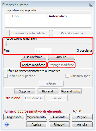

Rifinire la mesh nei pressi e del proiettile e su di esso
Nota: Dato che la geometria è semplice, la distribuzione di default della mesh intorno al proiettile deve essere rifinita.
Fare clic qui per eventuali domande sull'applicazione delle impostazioni
Selezionare il proiettile e l'area di rifinitura
Per modificare il dimensionamento della mesh, effettuare UNA delle seguenti operazioni:
Spostare il dispositivo di scorrimento per la regolazione delle dimensioni su 0,2.
Fare clic su Applica modifiche.
Fare clic su Propaga modifiche.
Per ulteriori informazioni sulla rifinitura della mesh
