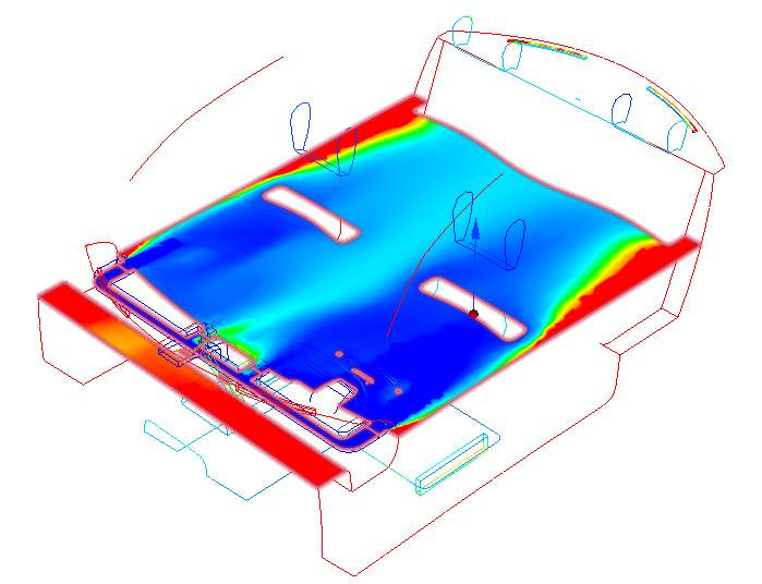

1. Per visualizzare il flusso d'aria dei registri anteriori, fare clic con il tasto sinistro sul piano dei risultati e selezionare l'icona Y. Successivamente, trascinare il piano in modo che passi attraverso i registri, come mostrato.
Nota: Osservare le aree più calde al centro e vicino ai lati del sedile posteriore.
2. Per visualizzare la velocità su questo piano dei risultati, selezionare Intensità velocità dal menu Risultato sul gruppo contestuale Piani.
3. Valutare la velocità tenendo premuto MAIUSC e posizionando il mouse sul piano dei risultati. Cercare i valori massimi nella parte anteriore dei registri:

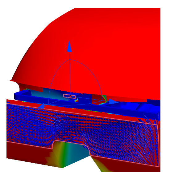

8. Osservare la distribuzione del flusso, incluse le aree di ricircolo vicino ai sedili anteriori:
9. Fare clic con il tasto sinistro del mouse sul piano dei risultati e selezionare l'icona X. Trascinare il piano al centro dell'auto:
Nota: Notare il ricircolo vicino alla parte inferiore del parabrezza.

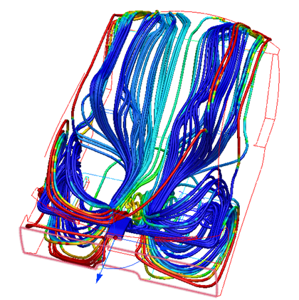

18. Nella finestra di dialogo Tracce, selezionare Griglia rettangolare come Metodo definizione punti. Impostare Righe a 30 e Colonne a 6. Fare clic su Aggiungi punti.
19. Fare clic nell'angolo superiore sinistro dell'ingresso (1), fare clic sull'angolo superiore destro (2), quindi fare clic sull'angolo inferiore destro (3):
Nota: Nell'immagine precedente, il modello viene visualizzato in trasparenza, per migliorare la visibilità.
20. Fare clic su Aggiungi gruppo traccia.
21. Visualizzare la vista in modalità Contorno.

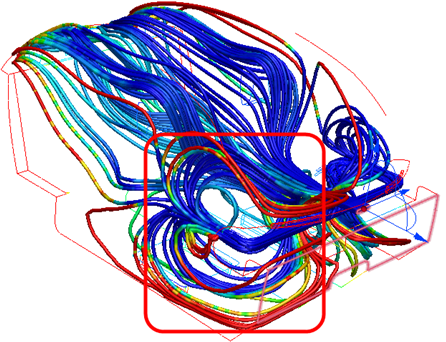

22. Osservare il ricircolo Davanti al sedile. In questo modo l'aria non raggiunge l'area dei sedili posteriori.
Nota: Le tracce sono colorate dal Risultato globale. Nell'immagine precedente, sono colorate dalla Temperatura statica.
23. Notare che la maggior parte del flusso che raggiunge il sedile posteriore proviene dal centro dell'abitacolo. Fare clic con il pulsante destro del mouse e selezionare Acquisisci immagine di riepilogo.
Nota: Questa vista descrive perché questo modello si comporta in questo modo, nonché per confronto con altre configurazioni.

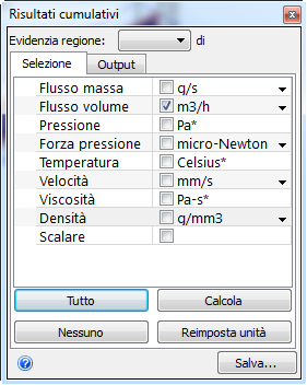

28. Confrontare il bilanciamento del flusso tra due dei quattro registri: selezionare Massa dal gruppo contestuale Piani. Selezionare Flusso volume. Fare clic sul campo delle unità adiacente e selezionare m3/h.
29. Fare clic su Calcola.

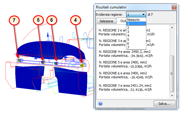

30. Selezionare le regioni dal menu Evidenzia regione per identificare i singoli registri.
Nota: Questo piano dei risultati è suddiviso in 7 regioni distinte. Autodesk Simulation CFD assegna numeri a tali regioni. Per evidenziare l'area corrispondente in giallo sul piano, selezionare il numero corrispondente dal menu Evidenzia regione. Utilizzare questo metodo per identificare le aree di interesse. Nell'immagine precedente, le regioni sono 3, 4, 5, 7, ma questi numeri potrebbero essere diversi per il modello in questione.

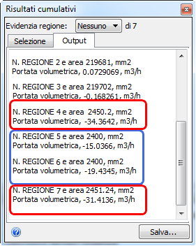

31. Osservare le portate da tutti i quattro registri. Tenere presente che i due registri interni (regioni 5 e 5) forniscono ciascuno 20 m3/h di aria, mentre i registri esterni(regioni 4 e 7) forniscono ciascuno 30 m3/h.
