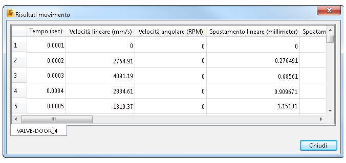

In questa fase utilizzeremo la tabella Risultati movimento per determinare la cronologia temporale dello spostamento e della forza sulla valvola a fungo. Questa tabella contiene una cronologia completa della velocità, dello spostamento, della forza e della coppia del solido in movimento.
Nella scheda Risultati, espandere il menu Esamina. Selezionare Risultati movimento
Esaminare la colonna Spostamento lineare per visualizzare l'avanzamento della valvola con il passare del tempo.
Esaminare la colonna Forza per visualizzare la cronologia della forza sulla valvola a fungo con il passare del tempo.
Fare clic su Chiudi.
