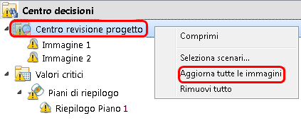

Per iniziare a confrontare i risultati, nella barra degli strumenti Accesso rapido, fare clic su Centro decisioni:
Nel Centro decisioni, fare clic con il pulsante destro del mouse sulla sezione Centro revisione progetto, quindi fare clic su Aggiorna tutte le immagini.

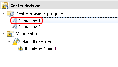

La scheda Centro revisione progetto della barra di output dovrebbe essere attiva. Fare clic su Immagine 1 per visualizzare l'immagine di riepilogo delle mesh:
Nota: Una vista in miniatura di ogni scenario viene visualizzata nel Centro revisione progetto. La mesh finale viene visualizzata nella finestra grafica.

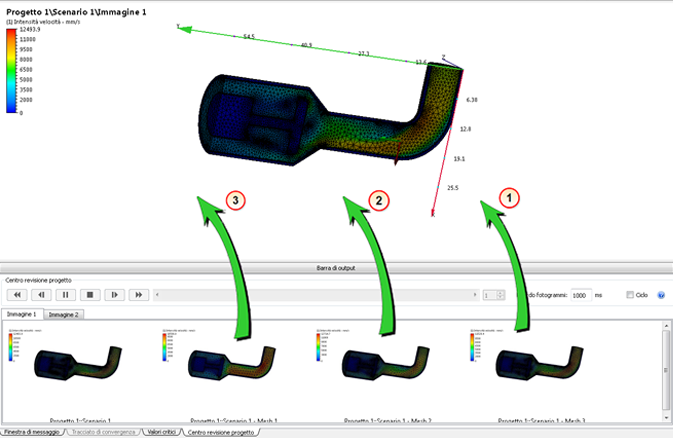

Per caricare le altre tre immagini nella visualizzazione, trascinare ciascuna di esse nella finestra grafica:
Nota: Trascinare le immagini utilizzando l'ordine suggerito. Ciò rende più semplice scorrere dalle mesh iniziali (più grossolane) a quella finale (la più fine).
Utilizzare il dispositivo di scorrimento e i controlli "VCR" nella regione Centro revisione progetto per confrontare le quattro mesh.
Nota: Spostando il dispositivo di scorrimento da destra a sinistra, la mesh viene visualizzata più fine. Spostarsi nel modello per vedere l'effetto completo dell'adattamento della mesh del modello.
