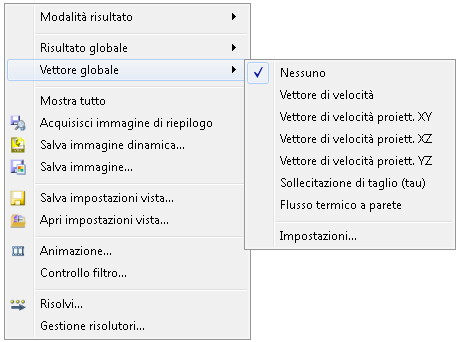

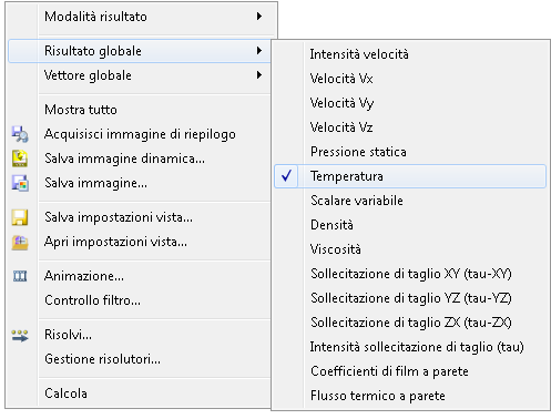

1. Per rimuovere i vettori dalla visualizzazione, fare clic con il pulsante destro del mouse e selezionare Vettore globale. Selezionare Nessuno dall'elenco.
2. Mostrare la distribuzione di velocità su superfici del modello selezionando Ombreggiato dalla barra degli strumenti Accesso rapido:

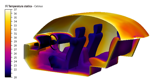

3. Per visualizzare la temperatura sul modello, fare clic con il pulsante destro del mouse e selezionare Risultato globale. Selezionare Temperatura dall'elenco.
4. Per eseguire l'indagine per valori di temperatura, tenere premuti i tasti MAIUSC e CTRL mentre si posiziona il puntatore del mouse sul modello. I valori vengono visualizzati nell'angolo inferiore sinistro della barra di stato.
Nota: Spostare il cursore del mouse su diverse superfici e prendere nota dei punti più freddi accanto alle valvole di regolazione anteriori, sul parabrezza e sul lunotto. Notare le temperature più calde accanto al sedile posteriore e davanti alla plancia.

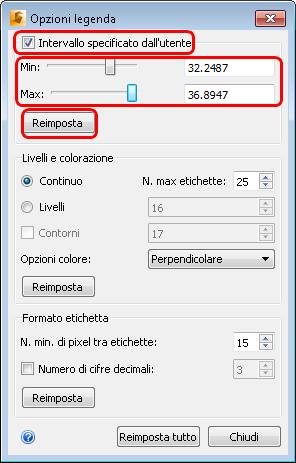

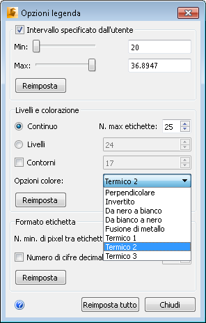

5. Per regolare i valori minimo e massimo sulla legenda, fare clic con il pulsante destro del mouse sulla legenda e selezionare Opzioni.
6. Nella finestra di dialogo Opzioni legenda, abilitare Intervallo specificato dall'utente. Utilizzare i dispositivi di scorrimento Min e Max per regolare l'intervallo legenda (per vedere in che modo influenza la visualizzazione dei risultati). Al termine, fare clic su Ripristina.
Nota: È anche possibile modificare l'intervallo digitando i valori nei campi e premendo il tasto INVIO.
Nota: Per individuare un intervallo di temperatura specifico all'interno del modello, regolare l'intervallo legenda.

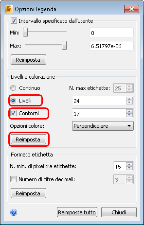

7. Per ottenere una maggiore risoluzione tra i valori, fare clic su Livelli o Contorni o su entrambi. Controllare i valori dei livelli e dei contorni nei campi adiacenti. Al termine, accertarsi di fare clic su Ripristina.

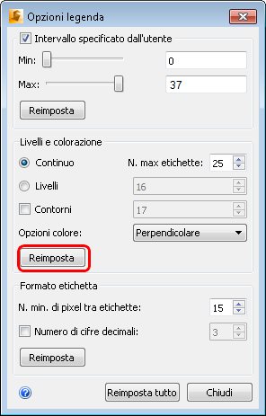

8. Provare a modificare il formato etichetta e il numero di cifre decimali. Fare clic su Reimposta tutto, quindi su Chiudi per chiudere la finestra di dialogo Legenda.

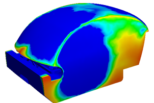

9. Per visualizzare i risultati all'interno della cabina, iniziare facendo clic su Vista (scheda) > Aspetto (gruppo) > Invisibilità superficie.
Nota: Questo consente di attivare/disattivare la visualizzazione di superfici e volumi durante la visualizzazione dei risultati.

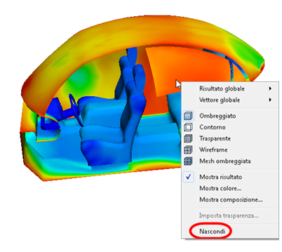

10. Per visualizzare l'interno della cabina, nascondere le superfici laterali. (Fare clic con il pulsante destro del mouse su ogni superficie, quindi scegliere Nascondi.)
11. Fare clic con il pulsante destro del mouse sulla legenda e scegliere Opzioni. Dal menu Opzioni colore, selezionare Termico 2.
Nota: Termico 2 simula una fotocamera termica ed è particolarmente utile per presentare la distribuzione della temperatura in tutta la cabina:

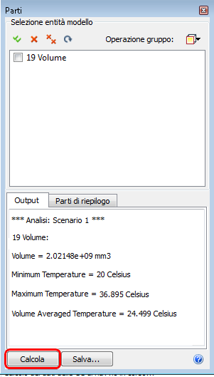

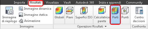

13. Fare clic su Parti nella scheda Risultati.
14. Per calcolare la temperatura dell'aria, selezionare il volume d'aria della cabina. Fare clic sul pulsante Calcola nella finestra di selezione delle parti e prendere nota delle temperature media, massima e minima:
