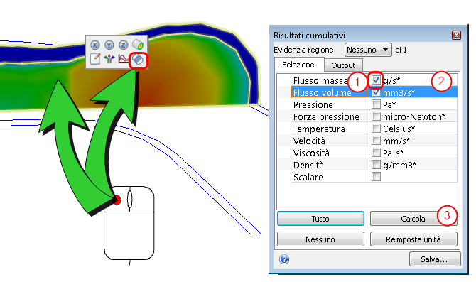

- Utilizzo di un piano per misurare i valori globali

Nota: Utilizzare i piani di riepilogo per salvare e calcolare i risultati globali per tutti gli scenari di uno studio di progettazione nel Centro decisioni. Questo è un metodo efficace per confrontare portata, pressione e altri dati fondamentali per prendere decisioni progettuali consapevoli.

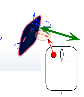

Per ruotare un piano
- Sul modello: trascinare l'arco sulla triade:
(Per cambiare il centro di rotazione, trascinare la triade all'interno del piano. Il centro di rotazione è l'origine della triade.)
- Sul piano: fare clic con il pulsante sinistro. Selezionare un'asse per allineare il piano a:
- Fuori dal modello: fare clic su Modifica nel gruppo contestuale Piani. Trascinare il dispositivo di scorrimento nella finestra di dialogo Controllo piano.

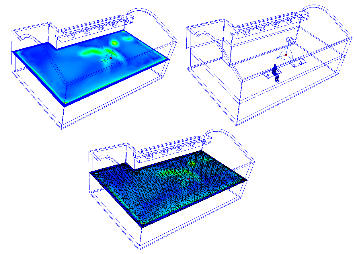

Per allineare a una superficie modello
- Sul piano: fare clic con il pulsante sinistro, quindi selezionare il pulsante Allinea alla superficie.
- Su piano alternativo: fare clic con il pulsante destro del mouse e scegliere Allinea alla superficie.
Dopo aver richiamato il comando Allinea alla superficie, fare clic sulla superficie desiderata nel modello. Il piano si sposta nella superficie selezionata ed è parallelo alla stessa. Se la superficie selezionata non è piana, il piano si sposta nella faccia elemento più vicina al punto di selezione sulla superficie.

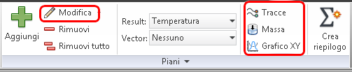

- Fuori dal modello: fare clic su Modifica nel gruppo contestuale Piani. Scegliere dal menu Aspetto.
Per modificare la grandezza risultati visualizzata
- Sul piano: fare clic con il pulsante destro del mouse. Fare clic su Risultato e selezionare dall'elenco.
- Fuori dal modello: selezionare dal menu Risultato nel gruppo contestuale Piani.

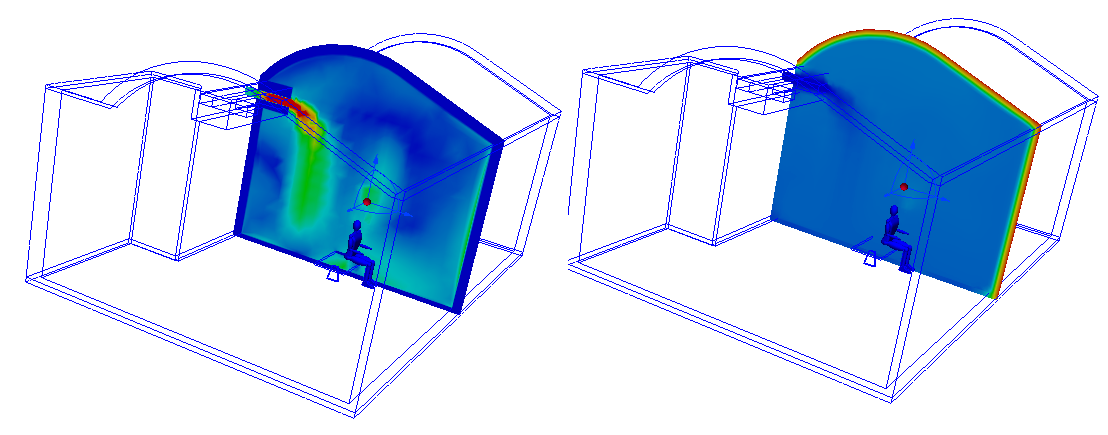

Il ritaglio consente di migliorare la visibilità di regioni del modello specifiche, ed è un modo efficace per visualizzare i vettori quando il modello è ombreggiato.
- Per abilitare il ritaglio, fare clic con il pulsante destro del mouse sul piano dei risultati e selezionare Ritaglia.
- Se l'altro lato del modello non è visibile, fare nuovamente clic con il pulsante destro del mouse sul piano e scegliere Inverti ritaglio.
- Per disattivare il ritaglio, fare clic con il pulsante destro del mouse sul piano dei risultati e deselezionare l'opzione Ritaglia.

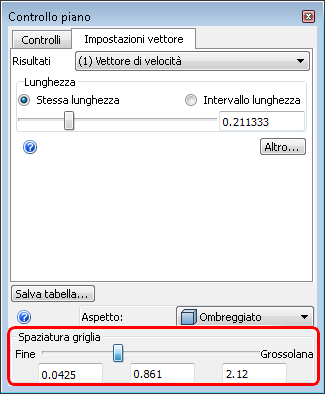

Come controllare la densità del vettore
- Trascinare il dispositivo di scorrimento Spaziatura griglia nella finestra di dialogo Impostazioni vettore.
- Per specificare una spaziatura della griglia più fine o più grossolana oltre l'intervallo previsto nel dispositivo di scorrimento, immettere i valori nel campo accanto al dispositivo di scorrimento.
Fare clic su Altro... per apportare le seguenti modifiche:

- Metodo sul modello 1: fare clic con il pulsante sinistro del mouse sul piano, quindi sull'icona della barra degli strumenti contestuale.
- Impostazioni (controlli)
- Tracce
- Grafico XY
- Massa
- Metodo sul modello 2: fare clic con il pulsante destro del mouse sul piano ed eseguire una selezione dal menu.
- Fuori modello: fare clic sull'icona nel gruppo contestuale Piani.

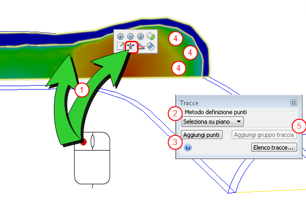

Per creare un gruppo di tracce della particella
- Creare un piano di risultati e aprire la finestra di dialogo Traccia.
- Selezionare un Metodo definizione punti.
- Fare clic su Aggiungi punti.
- Fare clic sui punti del piano (o trascinare la griglia).
- Fare clic su Aggiungi gruppo traccia.

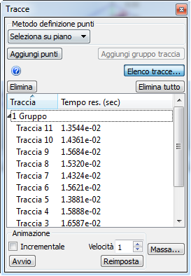

Durata residenza
Il tempo di attraversamento, elencato per ciascuna traccia, necessario di una traccia nel modello è la durata residenza. La durata residenza può variare in base al flusso, alla geometria e se le particelle hanno massa.
Una traccia con una durata residenza relativamente più lunga del resto influenzerà l'animazione. Una traccia simile si animerà molto lentamente e sarà seguita da un'animazione estremamente rapida delle altre tracce.

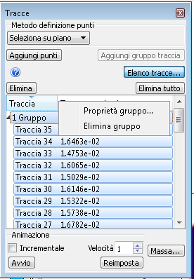

- Per visualizzare l'elenco delle tracce, fare clic su pulsante Elenco tracce....
- Per ordinare le tracce, fare clic sulle intestazioni di colonna.
- Per modificare l'aspetto delle tracce, fare clic con il pulsante destro su Gruppo, quindi selezionare Proprietà gruppo....

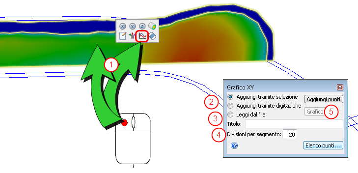

Creare un grafico XY selezionando i punti su una superficie di taglio, immettendo le coordinate punto, o con i punti salvati da un grafico precedente. Il numero massimo di punti in un grafico XY è 500.
Fase 1: creare un piano dei risultati e aprire la finestra di dialogo Grafico XY
Fase 2: selezionare il metodo di selezione del punto:
Aggiungi tramite selezione
- Fare clic sulle posizioni del piano di taglio attraverso le quali passerà il grafico. La regione dell'elenco dei punti visualizzerà i punti.
- Sono necessari un minimo di due punti.
Aggiungi da digitazione
- Nel campo, specificare le coordinate X, Y e Z separate da virgole (non utilizzare parentesi quadre o tonde).
- Fare clic su Aggiungi.
Leggi dal file
- Per salvare le posizioni dei punti del grafico XY in un file, fare clic su Salva punti.
- Per creare un nuovo grafico XY utilizzando le posizioni salvate dei punti, selezionare Leggi dal file. Fare clic su Sfoglia e selezionare il file xyp.
Nota: È possibile utilizzare le posizioni dei punti salvate per creare un grafico in un altro scenario.
Fase 3: immettere un titolo
- Specificare un titolo per il grafico. Questa opzione è facoltativa. Se non viene specificato alcun titolo, il grafico verrà denominato "Senza titolo".
Fase 4: modificare il numero di divisioni
- Il numero di divisioni di default tra ogni punto è 20.
- Modificare questo valore per cambiare la risoluzione del grafico.
Nota: Il numero di divisioni deve essere compreso tra 2 e 500.
Fase 5: creare il grafico
- Per creare il grafico, fare clic su Grafico.
Salvataggio di una tabella
Questo comando salva un file variabile delimitato da virgole (".csv") su una distribuzione uniforme di punti nel piano.
- Sul piano: fare clic con il pulsante destro e scegliere Salva tabella...
Per modificare il numero di punti salvati nella tabella, modificare la risoluzione della Spaziatura griglia nella scheda Impostazioni vettore:
Uso di un piano per misurare i valori globali
Lo strumento di calcolo dei valori globali calcola e visualizza rapidamente i risultati cumulativi ponderati su un piano dei risultati. I risultati globali ponderati vengono aggiornati automaticamente quando il piano attivo viene spostato.
Flusso di lavoro
Iniziare posizionando il piano dei risultati nella posizione desiderata.
- Aprire la finestra di dialogo Massa.
- Selezionare le quantità desiderate per calcolo cumulativo.
- Modificare le unità della quantità di output agendo sull'elenco del menu adiacente.
- Fare clic sul pulsante Calcola.
- I risultati cumulativi vengono scritti nella scheda Output.
Per salvare i dati cumulativi durante l'animazione di un'analisi transitoria, fare clic sul pulsante Salva. I risultati delle fasi temporali attive verranno salvati in un file CSV di Excel.
