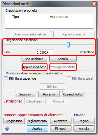

Rendere grossolana la mesh sui condensatori
Questo passaggio rende grossolana la mesh sui tre condensatori. Facciamo questo perché il dimensionamento di default è più fine del necessario. Rendere più grossolana la mesh riduce il tempo di calcolo complessivo dell'analisi.
Fare clic qui per eventuali domande sull'applicazione delle impostazioni
Nascondere l'involucro e le due parti di aria.
Selezionare i tre condensatori.
Per modificare il dimensionamento della mesh, effettuare UNA delle seguenti operazioni:
Spostare il dispositivo di scorrimento di regolazione delle dimensioni su 2.
Fare clic su Applica modifiche.
Fare clic su Propaga modifiche.
