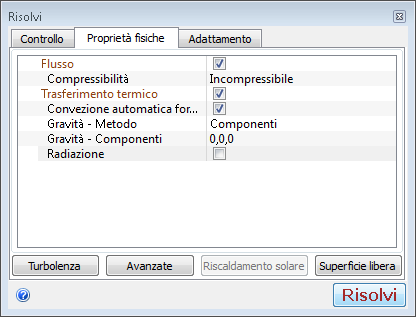

Nella scheda Imposta, fare clic su Risolvi:
Fare clic qui per eventuali domande sull'applicazione delle impostazioni
Fare clic sulla scheda Proprietà fisiche.
Flusso = On
Trasferimento termico = On
Convezione automatica forzata = On
Fare clic sulla scheda Controllo.
Iterazioni da eseguire = 100
Fare clic su Risolvi per avviare l'analisi.
Nota: Convezione automatica forzata comporta l'esecuzione automatica dell'analisi in due fasi. La prima fase considera solo il flusso (senza il trasferimento termico). La seconda risolve solo per il trasferimento termico e viene eseguita per un massimo di 100 iterazioni aggiuntive.
È necessario impostare il numero di iterazioni a 100 per ridurre il tempo totale dell'esercizio. Per eseguire l'analisi per la convergenza automatica, aumentare il numero di iterazioni a 300.
