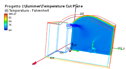

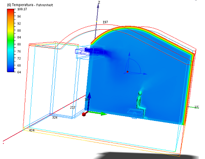

Nota: Come riferimento, questo è il piano di taglio della temperatura dello scenario Summer:

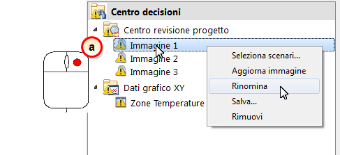

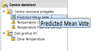

Nota: Per evitare di confondere le immagini di riepilogo, verranno rinominate con nomi più descrittivi.
2. Rinominare l'immagine 1:
- a. Fare clic con il pulsante destro del mouse su Immagine 1 e scegliere Rinomina.
- b. Immettere Temperature Cut Plane.

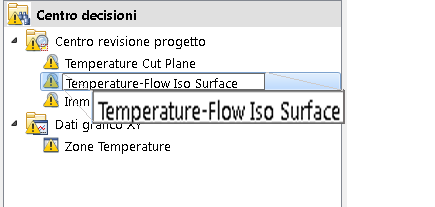

3. Rinominare l'immagine 2:
- Fare clic con il pulsante destro del mouse su Immagine 2e scegliere Rinomina.
- Immettere Temperature-Flow Iso Surface.
4. Rinominare l'immagine 3:
- Fare clic con il pulsante destro del mouse su Immagine 3 e scegliere Rinomina.
- Immettere Predicted Mean Vote.

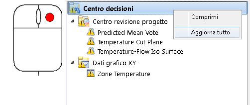

Nota: Si è ora pronti per aggiornare le tre immagini e il grafico di riepilogo con i risultati dello scenario Winter.
5. Fare clic con il pulsante destro del mouse sul banner Centro decisioni e scegliere Aggiorna tutto.

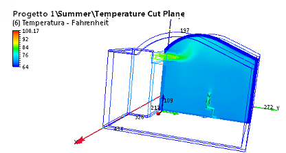

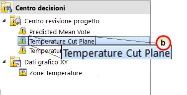

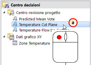

6. Nel Centro decisioni, attivare l'immagine di riepilogo Temperature Cut Plane:
- a. Fare clic su Temperature Cut Plane.
Nota: Dovrebbe apparire l'immagine di riepilogo della temperatura dello scenario Summer.

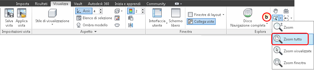

- b. Se l'immagine è troppo grande, fare clic su Visualizza (scheda) > Esplora (gruppo) > Zoom > Zoom tutto per ridurre lo zoom. In alternativa, ruotare la rotellina del mouse.

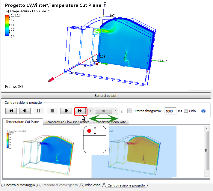

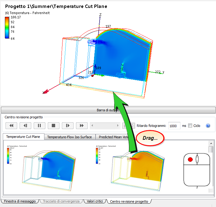

4. Trascinare l'immagine dalla finestra Winter alla finestra grafica.

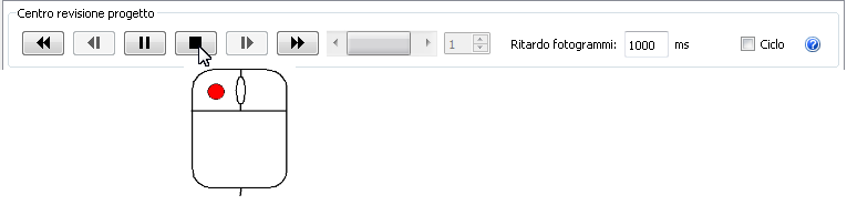

5. Per confrontare i risultati dei due scenari, fare clic su Riproduci oppure trascinare il dispositivo di scorrimento.
Nota: Dopo aver fatto clic su Riproduci, i due scenari si alternano nella finestra grafica. Questo è un ottimo modo per ottenere un confronto diretto tra le simulazioni.
Nota: Le immagini mostrano la temperatura su una sezione trasversale che attraversa l'occupante. Nello scenario Summer, l'aria fredda scende rapidamente e avvolge l'occupante da dietro. Nello scenario Winter, l'aria calda si sposta verso l'alto a causa della convezione e circola nella stanza.
6. Quando si è pronti per proseguire, fare clic su Interrompi per interrompere l'animazione.
