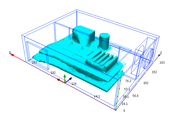

Nella scheda Risultati, fare clic su Superfici ISO:
Per creare una superficie ISO, fare clic su Aggiungi nel gruppo contestuale Superfici ISO:
Per visualizzare una superficie ISO, nel menu contestuale Superfici ISO, selezionare Temperatura dai menu Quantità e Colora in base a.
Nota: Utilizzare la superficie ISO per identificare i punti in cui si registrano le temperature massime e minime.
Per eliminare la superficie ISO, fare clic su di essa con il pulsante destro del mouse e selezionare Rimuovi
