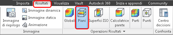

Nella scheda Risultati, fare clic su Piani:
Per creare un piano, nel gruppo contestuale Piani, fare clic su Aggiungi:
Per orientare il piano, fare clic su di esso, quindi fare clic su questa icona nella barra degli strumenti contestuale:

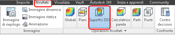

Nella scheda Risultati, fare clic su Superfici ISO:
Per creare una superficie ISO, fare clic su Aggiungi nel gruppo contestuale Superfici ISO:
Per modificare il valore della quantità ISO, fare clic con il pulsante destro del mouse sulla superficie ISO, quindi scegliere Modifica. Trascinare il dispositivo di scorrimento sulla scheda Controlli.
Nota: Utilizzare la superficie ISO per comprendere il modo in cui il flusso influenza il trasferimento termico. Regioni con poco movimento d'aria spesso portano a uno scarso trasferimento termico e ad elevate temperature dei componenti.
Per eliminare la superficie ISO, fare clic su di essa con il pulsante destro del mouse e selezionare Rimuovi
