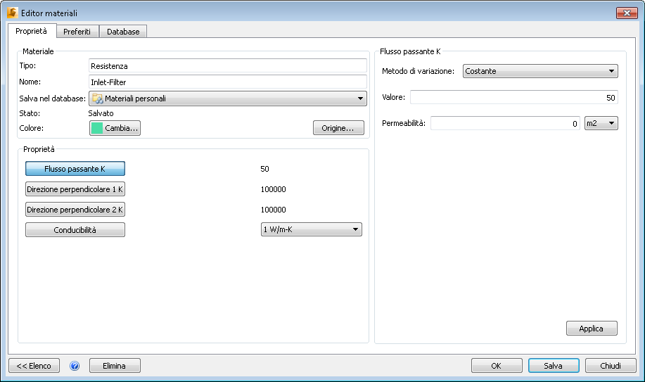

Tipo = Resistenza
Sulla riga Materiale, fare clic su Modifica...
Nell'Editor dei materiali, immettere il nome Filtro-ingresso nel campo Nome.
Dal menu Salva nel database, selezionare Materiali personali.
Fare clic sul pulsante Flusso passante K
Metodo di variazione = Costante
Valore = 50
Fare clic su Applica.
Fare clic su Direzione perpendicolare 1 K
Valore = 100000
Fare clic su Direzione perpendicolare 2 K
Valore = 100000
Fare clic su Salva.
Fare clic su OK.
