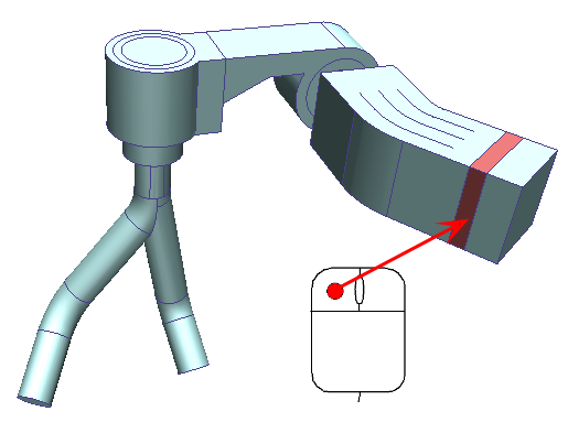

Selezionare il filtro vicino all'ingresso:

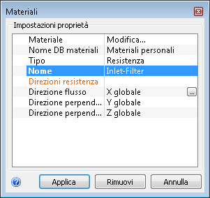

Aprire la finestra di dialogo di modifica rapida Materiali in UNO dei seguenti modi:
Nome DB materiali = Materiali personali
Tipo = Resistenza
Nome = Filtro-ingresso

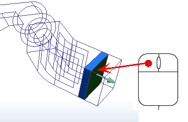

Direzione del flusso: fare clic sul pulsante ...
Fare clic sul pulsante Seleziona superficie nella finestra di dialogo a comparsa Direzione flusso
Selezionare una superficie su filtro perpendicolare al flusso.
Nota: Nota La freccia indica solo la direzione perpendicolare, non la direzione del flusso.
Direzione perpendicolare 1 = Globale Y
Fare clic su Applica.
