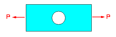

È stata eseguita un'analisi statica lineare mediante il caricamento mostrato nell'immagine seguente e sono state esaminate le sollecitazioni.
Il carico P è un carico costante statico.

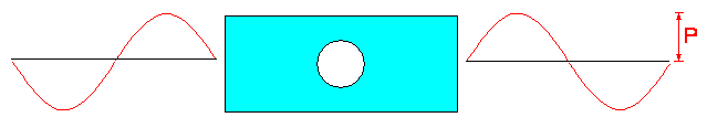

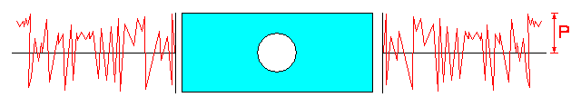

Tuttavia, in realtà il carico può essere applicato e poi rimosso più volte, come indicato nell'immagine seguente. Se necessario, valutare le prestazioni della fatica del modello in questo evento ciclico.
Ad esempio:
In alternativa:

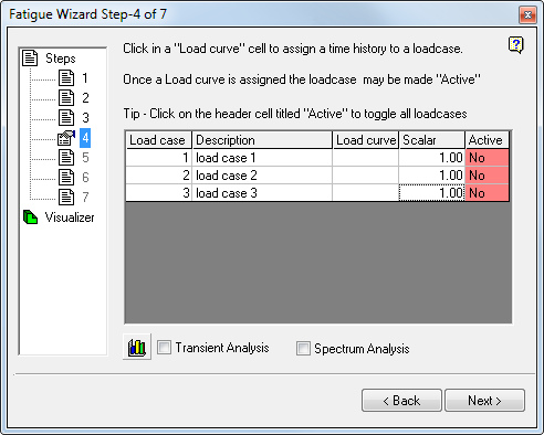

Nei passaggi riportati di seguito viene illustrato come applicare una cronologia di carico all'evento statico. Fare clic sul campo "Curva di carico" per la condizione di carico richiesta dall'analisi statica lineare. Ad esempio, per definire una curva di carico per la condizione di carico 3, fare clic sulla terza riga della colonna "Curva di carico".

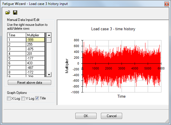

Verrà visualizzato questo modulo, in cui è possibile immettere i dati della curva di carico in diversi modi.
Il primo metodo consiste nell'immettere i dati della curva di carico direttamente nel modulo. Per aggiungere o eliminare righe dalla tabella di confronto fra tempo e moltiplicatore, fare clic con il pulsante destro del mouse e scegliere il comando desiderato.
Il secondo metodo di inserimento consiste nell'importare un file con valori delimitati da virgole (*.csv). Nell'installazione del programma sono incluse numerose curve. Queste curve (file *.csv) si trovano all'interno della sottocartella \Addins\Fatigue Wizard della cartella di installazione di Simulation Mechanical (in genere C:\Program Files\Autodesk\Simulation 20xx).
Nell'esempio riportato di seguito viene illustrato un file CSV importato ("SAE test data bracket.csv" dalla cartella ...\Addins\Fatigue Wizard ):
Nota: È possibile anche salvare una curva di carico definita manualmente come file *.csv e utilizzarla nelle successive analisi della fatica. Pertanto è sufficiente definire una curva utilizzata di frequente una sola volta.

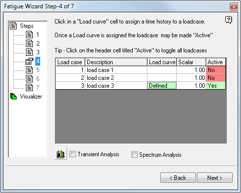

Quando i dati della curva di carico vengono immessi o importati nel modulo e accettati, si passa nuovamente al modulo principale del "Passaggio 4". Il modulo viene aggiornato per indicare che i dati della curva di carico sono stati inseriti e assegnati a questa condizione di carico. In questo caso, la curva di carico per la Condizione di carico 3 è "definita" e "attiva".
Se necessario, quando vengono definiti i dati della curva di carico per una condizione di carico, è possibile rimuoverli dal calcolo della fatica "disattivando" la condizione di carico. Fare clic sulla cella "Attiva" per modificarne lo stato.
È possibile scalare i dati della curva di carico. Immettere un moltiplicatore (impostato su 1.00 per default) nelle celle "Scalare".
Suggerimento: È possibile fare clic sul titolo della colonna "Attiva" per attivare o disattivare tutte le condizioni di carico se si dispone di un numero elevato di condizioni di carico da "attivare".

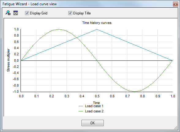

Se più di un carico viene applicato contemporaneamente al modello, è possibile assegnare cronologie di carico separate a ciascuna condizione di carico, quindi effettuare le necessarie di messa in scala e sovrapposizioni della sollecitazione.
Seguire i passaggi descritti in precedenza per ciascuna delle condizioni di carico richieste nell'analisi della fatica. Le cronologie di carico applicate a ciascuna condizione di carico non devono avere lo stesso numero di punti, ma devono iniziare e terminare tutte con lo stesso valore di "tempo". In caso contrario, la Procedura guidata Fatica visualizzerà un messaggio.
Dopo l'assegnazione delle cronologie di carico a ciascuna condizione di carico, è possibile assegnare un moltiplicatore a ciascuna condizione di carico. È possibile attivare o disattivare le singole condizioni di carico facendo clic sulla cella "Attiva".
Per visualizzare tutte le condizioni di carico su un singolo grafico, premere il pulsante che consente la visualizzazione di tutte le curve di carico ( ). Nella vista che verrà visualizzata, verificare che tutte le curve inizino e finiscano nello stesso momento.

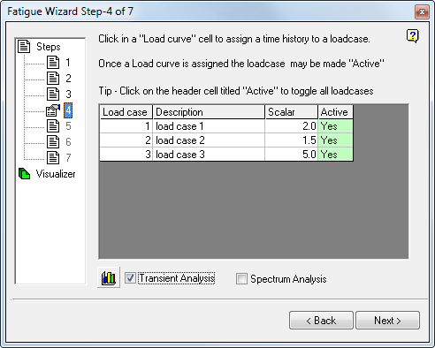

Un'analisi transitoria si differenzia dal metodo di sovrapposizione per il fatto che non viene applicata alcuna cronologia di carico alle singole condizioni di carico. Invece, la Procedura guidata Fatica acquisisce i risultati ottenuti da diverse condizioni di carico all'interno di un'analisi statica lineare e li utilizza per definire la sequenza di sollecitazione.
La cronologia di sollecitazione che costituisce il ciclo di fatica è costituita da singoli stati di sollecitazione ordinati in sequenza uno dopo l'altro. Non è necessaria alcuna sovrapposizione delle condizioni di carico.
Per immettere le informazioni transitorie, selezionare le condizioni di carico per definire il ciclo, quindi inserire un fattore della scala di sollecitazione (se necessario) e attivare la casella di controllo Analisi transitoria. La colonna Curva di carico è nascosta in modalità di analisi transitoria.
L'ordine degli stati di sollecitazione nel ciclo viene determinato dall'ordine in cui vengono visualizzati nel modello FE. Di conseguenza, se si utilizza il metodo transitorio, impostare correttamente il modello FE per il ciclo anticipato dell'analisi della fatica.
