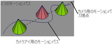

次の図で使用されているモーション パスは 1 つだけです。カメラがモーション パスに沿って移動しても、カメラ ビューは常にカメラ アイの真正面にあります。カメラ ビューはオブジェクトの間を縫うように進むので、オブジェクトが視界から外れることもあります。
次の図では、2 つ目のカーブはカメラビューのモーション パスとして割り当てられています。この場合、アイモーション パスでのカメラの位置に関係なく、カメラ ビューは常に、これらの間を縫うように進む円錐の方向に向いています。
