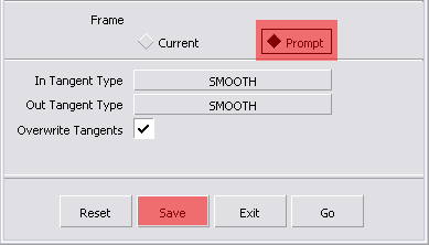

  1. Animation > Keyframe > Set Keyframe を選択し、Set Keyframe Options ボックスを開きます。
    Set Keyframe Options ウィンドウが表示されます。
  2. Frame セクションの Prompt をクリックして、キーフレームを設定する際に、キーフレームタイムの入力を求められる設定にします。
    次に、Save ボタンをクリックします。
    Set Keyframe Options ウィンドウが閉じます。

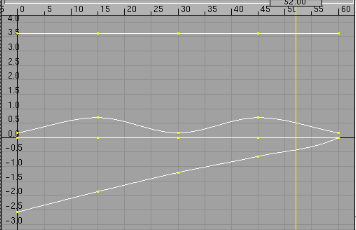

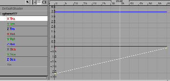

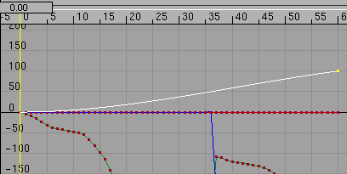

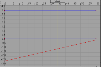

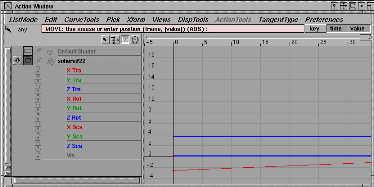

  1. 球体を選択したままの状態で、Animation > Editors > Action Window をクリックし、Action Window を開きます。
    Action Window には、選択したオブジェクトのアニメーションがアニメーション カーブと呼ばれる線グラフで表示されます。各アニメーション カーブは、オブジェクトのいずれかのパラメータを表します。アニメーション化されたパラメータは、チャンネルとして参照されます。
    横軸は時間を表し、縦軸はパラメータの値を表します。各キーフレームは、小さな赤い点で示されます。
    ウィンドウの左側に、パラメータの名前がリストされます。
  2. Action WindowLook At コマンドを選択して(Views > Look At)、すべてのアニメーション カーブを表示します。
    完全なアニメーション カーブが表示されます。
  3. 各パラメータ名をクリックして選択し、対応するカーブを強調表示します。
    対角線を描く 1 つのラインを除き、すべてのアニメーション カーブが水平であることがわかります。
  4. 最初のパラメータ名(X Tra)をクリックして選択します。
    これは、X トランスレーション パラメータです。これは、オブジェクトの X 方向の移動を表します。
    このパラメータと対角線のラインが強調表示されます。
    球は X 軸方向だけにアニメーション化されるので、X トランスレーション ラインが水平ではない唯一のラインです。また、球は一定の速度で移動するので、このカーブは直線です。

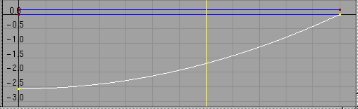

  5. TangentType > Slow seg out を選択して、各キーフレームのカーブの接線を変更します。これにより、アニメーションの開始位置での球の速度が変わります。
    対角線のラインがカーブを描きます。その結果、球は非常にゆっくりと移動を開始し、徐々に速度を上げていきます。

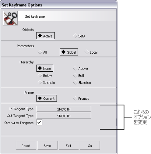

この機能自体のオプション ボックスはありません。Frame、In、Out Tangent Type オプションの各値が Set Keyframe Options ウィンドウから使用されます。
Auto keyframe で使用する値を変更するには、Animation > Keyframe > Set Keyframe を選択して Set Keyframes Options ウィンドウを開き、FrameInOut Tangent Type オプションを適切な値に変更します。

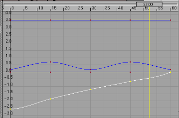

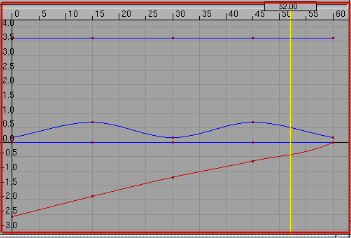

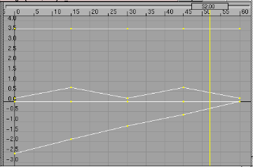

  1. 球体を選択したままの状態で、Animation > Editors > Action Window を選択します。
    水平ではない 2 つ目のカーブが表示されます。この波線は、球の Z 軸方向の移動を表します。
  2. Action Window で Pick > Nothing を選択して、すべてのカーブを選択解除します。
  3. Action Window で、Pick > Keyframes を選択します。
  4. セレクション ボックスをドラッグしてすべてのキーフレームを囲み、全キーフレームを選択します。
    選択したキーフレームは、黄色で強調表示されます。
  5. Tangent Type > Linear seg in を選択して、各キーフレームのカーブの接線を変更します。
    滑らかなカーブが、ギザギザのラインに変わります。これにより、オブジェクトは各ポイントですばやく動きを変えます。

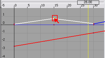

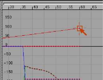

  1. アニメーション化するオブジェクトを選択し、Animation > Editors > Action Window を選択します。
  2. Action Window で何もない箇所を選択して、すべてのカーブを選択解除します。
  4. Z Translate カーブの 2 つ目のキーフレームをクリックして選択します。
    ヒント:
    アクション カーブをうまく表示するには、Action Window でカメラを移動する必要があります。カメラのホットキーを使用できます。トラックするにはキーとキー(Windows)またはキー(Mac)を押したまま をドラッグし、ドリーするには[Shift]キーと[Alt]キー(Windows)または[Option]キー(Mac)を押したまま をドラッグします。
  5. Action WindowTransform > Move を選択します。
  6. をドラッグして、キーフレームをカレント位置から上方へ移動します。
  7. Action Windowを閉じます。

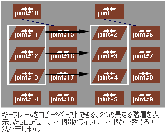

    ヒント:
    2 つのオブジェクトがまったく同じトポロジを共有していなくても、ある階層オブジェクトから別の階層オブジェクトに一定の範囲のキーフレームをコピーすることができます。SBD ウィンドウのノードの並び順を使用して、ソース オブジェクトのノードとターゲット オブジェクトのノードを一致させます。SBD での相対的な位置とノード タイプが同じノードだけが一致します。

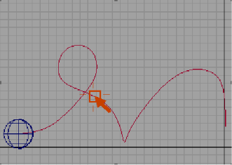

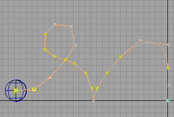

モーション パス アニメーションを作成するには

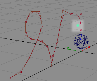

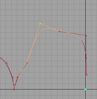

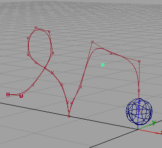

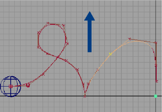

  1. Curves > New Curves > New CV Curve を選択します。 モーション パスとして使用するカーブを作成します。
  2. Layers > New を選択し、MyMotionpath という名前を付けます。
  3. MyMotionpath レイヤを表示します。
    このレイヤには、アニメーション化するオブジェクトとモーション パスとして使用するカーブが含まれているはずです。
  4. Pick > Object を選択し、アニメーション化するオブジェクトをクリックします。

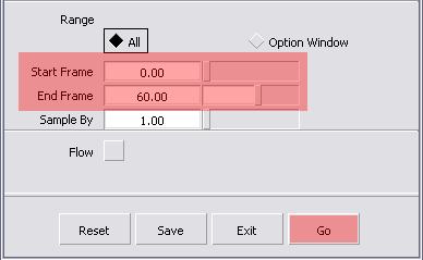

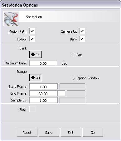

  5. Animation メニューから Set Motion ツールの横のボックスを選択して(Animation > Tools > Set Motion )、Set Motions Option ボックスを開きます。
    Set Motion Options ウィンドウが開きます。
  6. Start Frame フィールドを 0 に設定して、アニメーションの開始をフレーム 0 に設定します。End Frame フィールドを 60 に設定して、アニメーションの終了をフレーム 60 に設定します。次に、Go ボタンをクリックします(この数値は 1 つの例です。任意の範囲を適用できます)。

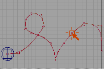

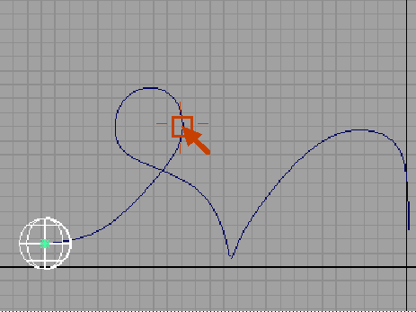

  7. モーション パス カーブをクリックして、カーブに沿ってオブジェクトをアニメーション化します。

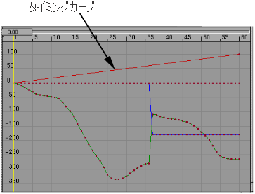

モーション パス上を移動するオブジェクトの速度を変更する
Animation > Editors > Action Window を使用し、モーション パスのタイミング カーブを編集して速度を調整します。

次の図で使用されているモーション パスは 1 つだけです。カメラがモーション パスに沿って移動しても、カメラ ビューは常にカメラ アイの真正面にあります。カメラ ビューはオブジェクトの間を縫うように進むので、オブジェクトが視界から外れることもあります。
  2. Look At コマンドを選択して(Views > Look At)、すべてのアニメーション カーブを表示します。
    モーション パスに沿ってオブジェクトをアニメーション化すると、Alias によってアニメーションの各フレームにキーフレームが作成されます (前述のように、キーフレームは赤い点で示されます)。
    対角線を描くラインが 1 つあり、キーフレームが 2 つだけ設定されています。このラインは、タイミング カーブと呼ばれ、カーブに沿って球が一定の速度で移動することを表します。
    モーション パス カーブに沿ったアニメーションを編集するには、通常、(ビュー ウィンドウの)モーション パス カーブ、またはタイミング カーブを編集します。アニメーション カーブは非常に複雑なので、アニメーション カーブ自体を編集することはあまりありません。
  3. Pick Keyframes コマンドを選択します(Pick > Keyframes)。
  4. タイミング カーブの最後のキーフレームをクリックして選択します。
  5. Fast Segment In コマンドを選択して(Tangent Type > Fast seg in)、選択したキーフレームのタイミング カーブの接線を変更します。
    対角線のタイミング ラインがカーブを描きます。その結果、オブジェクトは非常にゆっくりと移動を開始し、徐々に速度を上げていきます。
  6. Action Window の右上コーナーをクリックして、ウィンドウを閉じます。

モーション パスを編集する
  1. すべてのオブジェクトの選択を解除する場合は、Pick > Nothing を選択します。
  2. Pick > Object を選択し、モーション パス カーブをクリックして選択します。
  3. Control コマンドの横にあるボックスを選択して(ObjectDisplay > Control )、Object Display Control ウィンドウを開きます。
  4. ScopeACTIVE に設定し、Hulls オプションと CVs オプションだけがオンになっていることを確認してから、Go をクリックします。
  5. Exit をクリックして、Object Display Control ウィンドウを閉じます。
    モーション パス カーブのハルと CV が表示されます。
  6. 何もない箇所を選択して、すべてのオブジェクトを選択解除します。
  7. Pick > Point Types > CV を選択し、モーション パス カーブの CV の 1 つをクリックして選択します。
  8. Transform > Move を選択し、 でドラッグして CV を上方に移動します。
    CV が上に移動し、モーション パス カーブのシェイプが変わります。

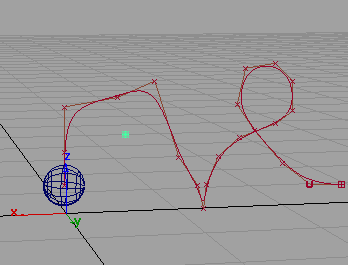

モーション パス上のカメラをアニメーション化する
アニメーション化されたシーンにカメラを設定する方法
カメラ アイコンを使用して、ビューのカメラを選択します。ビューのカメラにキーフレームを作成することにより、シーンのビューをアニメーション化できます。モーション パスを使用してカメラをアニメーション化することもできます。
モーション パスにカメラ ビューを追加するには
  1. パースビューを最大化します。
    ビューのタイトル バーにあるタンブル、ドリー、トラックの各アイコンをドラッグして、モーション パス カーブと球がうまく表示されるようにカメラを移動します。
