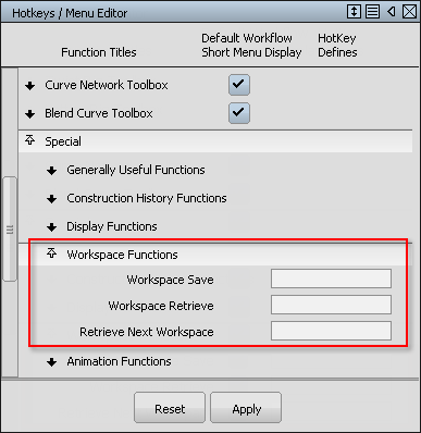

Hotkey Editor (Preferences > Interface > Hotkeys/Menu Editor)の Special > Workspace Functions セクションから Save WorkspaceRetrieve Workspace の両方にホットキーを定義することもできます。ドロップダウン メニュー内の次のワークスペースを読み込む Retrieve Next Workspace に追加のホットキーを設定することができます。
