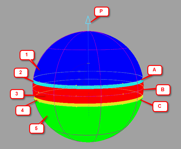

シェーディングされた表示(1~5)とカーブオンサーフェス(A~C)の両方を示す、パーティング ライン ツールからの出力。P = 牽引方向。
  1. 正のドラフトの内側領域
  2. 正の許容領域
  3. ドラフトの外側領域
  4. 負の許容領域
  5. 負のドラフトの内側領域
  1. 正のドラフト ライン
  2. パーティング ライン(0 度)
  3. 負のドラフト ライン
