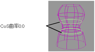

曲率データからカーブオンサーフェスを作成する
一定曲率のラインに沿ってカーブオンサーフェスを作成するには、次の操作を実行します。
  1. カーブオンサーフェスを作成するサーフェスを選択します。
  2. Evaluate > Surface Evaluate > Curvature を選択します。
    Curvature コントロール ウィンドウが開きます。
  3. Go ボタンをクリックします。
    カーブオンサーフェスが作成されます。
  4. コントロール ウィンドウで次のオプションを設定します。
    • Curvature Type
    • カーブオンサーフェスを作成する Curvature Value。たとえば、変曲線に沿ってカーブオンサーフェスを作成するには、0 を入力します。
    • Subdivision オプションを 1 から 6 に設定します。数字が大きいほど、結果が正確になります。ドラフトの作成には小さな値を、仕上げの作成には大きな値を使用してください。
    オプションの値を変更するに従って、カーブオンサーフェスが更新されます。
    Auto Update がオフの場合、Update をクリックしてカーブオン サーフェスを作成します。
  5. 追加のサーフェスをクリックしてそれらを評価するか、アクティブなサーフェスを選択解除します。
  6. コントロール ウィンドウの Undo All ボタンをクリックして、カーブオンサーフェスを削除します。
