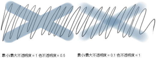

Alias のほとんどのブラシには、ブラシ不透明度とペイント不透明度という 2 種類の不透明度があります。ブラシ不透明度は Min Opacity(最小不透明度)オプションと Max Opacity(最大不透明度)オプションで制御され、ペイント不透明度は Color Opacity(カラー不透明度)オプションで制御されます。
ブラシ不透明度とペイント不透明度の違いは、同じ場所で複数回ペイントすると明らかになります。ブラシ不透明度が 1 より小さい場合は、ペイントを重ねて塗ることができ、重ねて塗る度により不透明になります。ペイント不透明度が 1 より小さい場合(またブラシ不透明度が1である場合)、ペイントは重ね塗りできません。

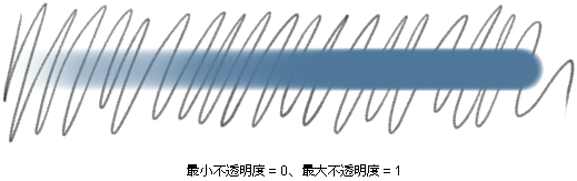

ブラシ不透明度は、スタイラスをタブレットに押す力(筆圧)でも変更できます。Min Opacity はブラシの最小不透明度で(スタイラスを軽く押した場合)、Max Opacity はブラシの最大不透明度(スタイラスを強く押した場合)です。スタイラスをタブレットに押しつける力で不透明度を変更しない 場合は、Min OpacityMax Opacityを同じ値に設定します。
