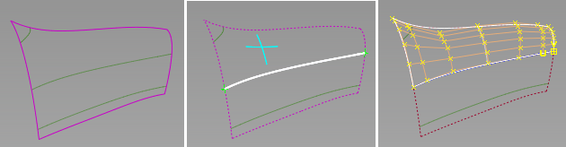

断面を使用してサーフェスをトリミングする
  1. Surface Edit > Trim > Trim Surface の順に選択します。
  2. コントロール ウィンドウで、3D Trimming をオンにします。サーフェス自体の断面を使用してサーフェスをトリミングする場合は、Vector OptionsNormal を選択します。
  3. トリミングするサーフェスを選択します(選択内容にさらにサーフェスを追加するにはキーを押したままにします)。
  4. トリミング カーブとして使用する断面を選択します。
  5. 保持または破棄する領域をクリックします。
  6. KeepDiscard、または Divide ボタンをクリックします。
標準サーフェスとトリム サーフェスの両方を Y 断面でトリミングします。

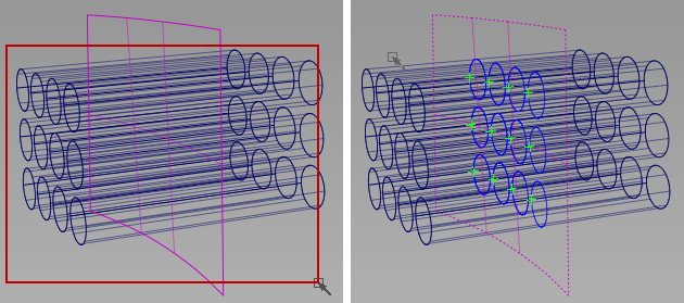

より優れた 3D トリミングのワークフロー
この機能強化は、Intersect の方法で 3D Trimming を使用するときに Surface Edit > Trim > Trim Surface に適用されます。
複数のサーフェスをボックス選択したときに、サーフェスの一部が既にトリミング用に選択されていた場合、Alias は選択されていないサーフェスを選択し、選択されているサーフェスと交差させるようになりました。(以前は、このアクションを行うと選択されているサーフェスの上に十字が置かれ、選択されていないサーフェスは無視されました。)
