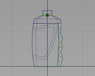

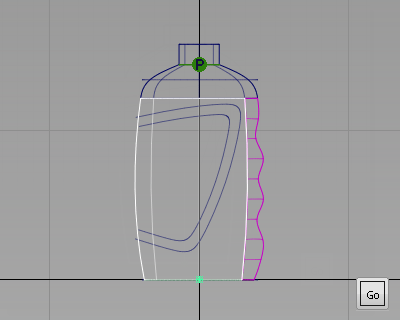

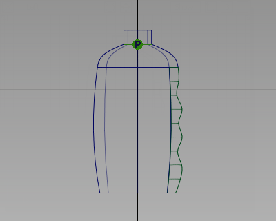

まず、ボトル サーフェスにラベル シェイプのカーブを投影します。アクティブ ウィンドウによって投影方向が決定するため、Left ウィンドウを使用します。
レイヤには、ラベルのアウトライン用の2つのカーブがあります。外側のカーブを使用して本体のサーフェスをトリミングします。

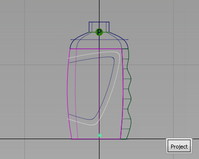

サーフェスの選択を要求するプロンプトが表示されます。メインのボトルサーフェスをクリックして選択します。
次に投影カーブの選択を要求するプロンプトが表示 されます。

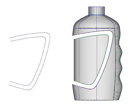

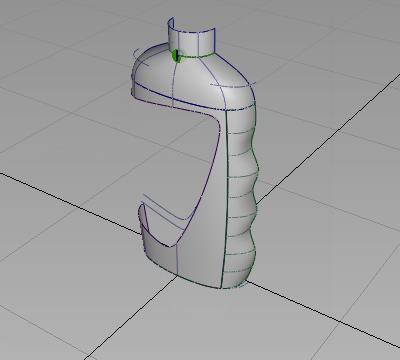

カーブがサーフェス上に投影されます。
トリミングするサーフェスの選択を要求するプロンプトが表示されます。メインのボトルサーフェスをクリックして選択します。

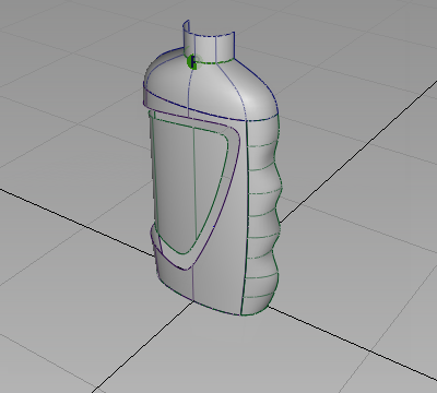

サーフェスがトリミングされます。
トリミングが正しくなければ、画面下に表示される Revert をクリックして 1 ステップ戻り、トリミング領域を選択し直します。トリミング領域を後で修正する場合は、Surface Edit > Trim > Untrimを使用すればサーフェスをトリミングしていない状態に復元できます。

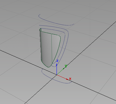

ボトルに紙ラベルを付けます。折り目やしわができないようにする場合は、紙は一度に一方向にのみ曲げることができます。そのため、ラベル サーフェスを一方向にのみ曲げます。これをシングル曲率と呼びます。

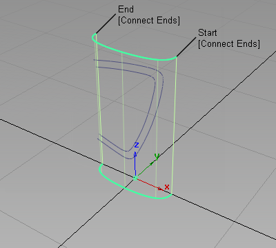

2 つの同じカーブの間の Skin サーフェスを使用して、シングル曲率のサーフェスを作成します。

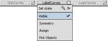

まず、レイヤを使用してモデルを構成します。

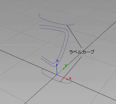

スキン サーフェス用の 2 つの同じシェイプのカーブが表示されます。これらのカーブをラベルの作成に使用します。
次に、ラベルのアウトライン カーブをサーフェスに投影し、ラベルのシェイプに合わせてサーフェスをトリミングします。

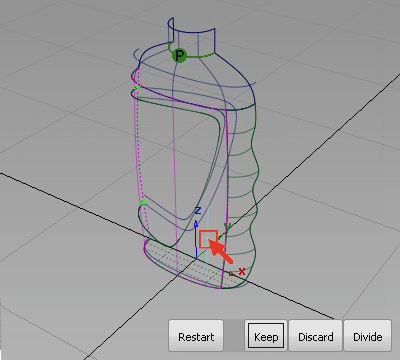

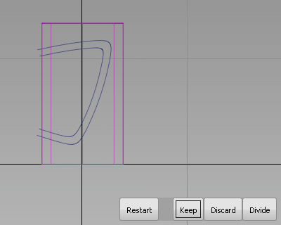

今度は Trim Surface ツールの 3D Trimming オプションを使用して両方の操作を一度に実行します。
3D Trimming を選択して、コントロール ウィンドウを閉じます。

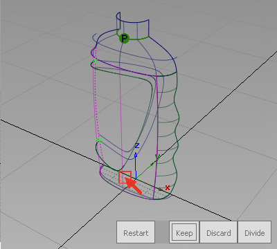

トリミング カーブを選択するよう要求されます。

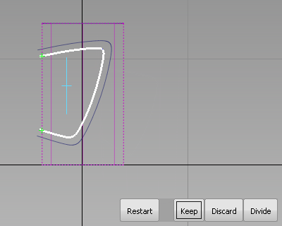

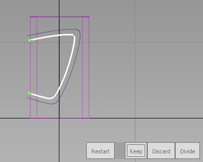

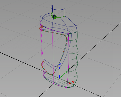

次にトリミング領域の選択を要求するプロンプトが表示されます。
サーフェスがトリミングされます。
