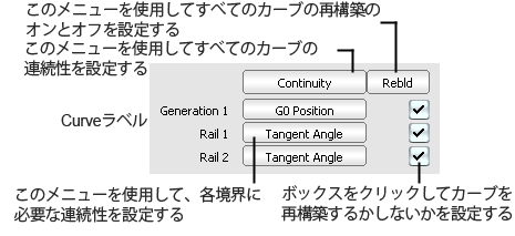

他のサーフェスとの連続性を維持する
オプション ウィンドウで、生成カーブとレイル カーブの名前の隣にあるポップアップ メニューを使用して、エッジに対して使用する連続性の種類を選択します。

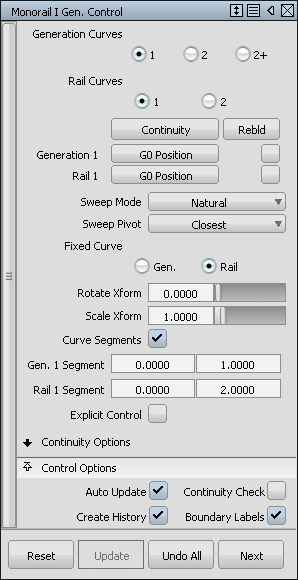

Rail Surface ツールを使用する手順には、Rail Surface Control ウィンドウの設定に応じて複数のオプション手順があります。
- ツール パレットから Surfaces > Swept Surfaces > Rail Surface
の順に選択するか、そのアイコンをダブルクリックします。 Rail Surface Control ウィンドウが表示されます。
- Create History がチェックされていることを確認してください。
コンストラクション ヒストリは、常にオンにしておくといいでしょう。これにより、カーブをスイープした後で設定を変更できるようになります。
この例では次の設定を使用します。
適切な新しいサーフェスができたら、Delete > Delete Construction History
を順に選択してヒストリ情報を削除します。

- Rail Surface Control ウィンドウで、Rail Curves を 2 に設定します。
Generation Curves に、使用する生成カーブの数を指定します。
- レイルに沿って 1 本のカーブをスイープするには1を選択します。
- レイルに沿って、1 つの生成カーブから別の生成カーブにブレンドするには 2 を選択します。
- レイルに沿って、一連の生成カーブをブレンドするには 2+ を選択します。

- Rail Surface Control ウィンドウで次のように設定します。
- Generation Curves を 1 に
- Rail Curves を 1 に
- Sweep Pivot を OFF CURVE に
- Auto Update を選択します。

- Rail Surface Control ウィンドウの Create History と Auto Update をオンにします。

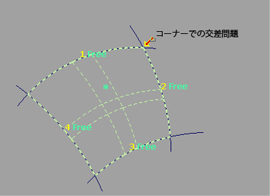

カーブからサーフェスが作成できない
- カーブが交差していることを確認してください。境界曲線の修正により、(コンストラクション ヒストリがオンの状態で)交差が停止した場合、赤と黄色の小さな矢印が隅に表示されます。マウスの右ボタンで矢印をクリックすると、問題を説明する吹き出しが表示されます。
「カーブを交差させる」を参照してください。
