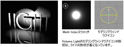

Render > Create Lights > Volume
ボリューム外のオブジェクトを照らさずに、ボリューム内のオブジェクトを照らす、幾何学的なボリュームを作成します。
ボリューム ライトは閉じた空間領域を定義します。ここで定義した空間領域内にあるオブジェクトはボリューム ライトにより照らされますが、外側にあるものは一切照らされません。
ボリューム内では、さまざまなパラメータにより、方向と輝度を変更できます。Volume Light は、オブジェクトに代わって空間的にライトに「リンクする」便利な方法です。主に、フォースやパーティクルのエミッタとして使用されます。Volume Light は、Intensity 値を負にしてホット スポットやグレアを削除するのにも便利です。

Shape
BOXSPHERECYLINDERCONETORUS の中から、Volume Light の形状を定義します。 既定の設定は SPHERE です。
また Transform を使用して、Volume Light の位置を決めたり、シェイプを変更したりすることができます。モデリング ウィンドウのライト アイコン、または SBD ウィンドウの Light 上の DAG ノードに Transform を適用してください。
