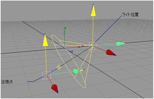

    ほとんどのライトには、位置を制御するためのマニピュレータが 1 つあります。Spot Light にはライトの位置を制御するマニピュレータと方向(注視点)を制御するマニピュレータの 2 種類があります。マニピュレータの中心には正方形のアイコンがあり、中心から X、Y、Z 方向それぞれに向かうカラー付きの矢印アイコンが 3 つあります。
    正方形のアイコンをドラッグすることでビュープレーン上(正投影ビュー ウィンドウ)や、地表プレーンに平行に(perspective ウィンドウ)、ライトやライトの注視点を移動することができます。キー(Windows)またはキー(Mac)を押しながら正方形のアイコンをドラッグすると、ライトをグリッド ポイントにスナップできます。
    矢印アイコンをドラッグすると、X、Y、Z 軸の方向にライトやライトの注視点を移動できます。
