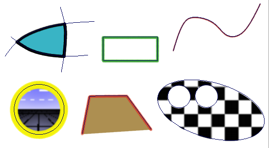

シェイプ(Shape)は、簡単に変更できる正確なイメージを作成する方法です。
シェイプはカーブやカーブのセットで定義します。カーブオンサーフェスやサーフェスのエッジなど、任意のAliasカーブからシェイプを作成できます。シェイプにも塗り潰しプロパティと輪郭プロパティがあります。
カーブやカーブのセットからシェイプを作成した後、そのカーブに任意の変更(カーブのスケーリングやエディット ポイントの移動など)を加えると、シェイプが更新されます。
その後、オリジナルのカーブを使用してサーフェスを構築し、カーブに任意の変更を加えると、スケッチとモデルが自動的に更新されます。
