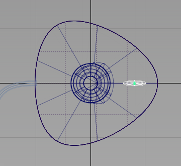

  3. Surfaces > Primitives > Sphere を選択します。
  4. アイコンをダブルクリックして、オプションボックスを開きます。完全な球体を作成しているため、Sweep をチェックし、360 度に設定します。
    Go をクリックします。

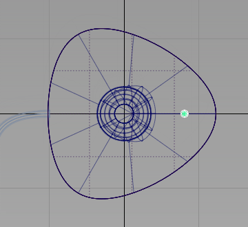

  5. キー(Windows)または キー(Mac)を押したままにして、グリッド スナップをオンにします。ベースの右側エッジの少し内側にあるグリッドの交点付近をクリックします。
    グリッドの交点上に球体が配置されます。

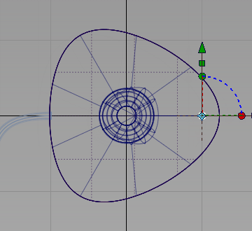

  6. Transform > Move を選択します。
  7. をクリックしたままドラッグして、ハンドルとベースのエッジの中間に球体を移動します。

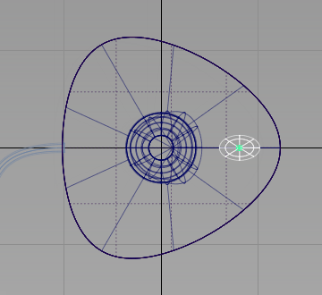

  8. Transform > Non-p Scale を選択します。
  9. をクリックしたままドラッグして、球体を横方向に伸長します。
  10. Transform > Non-p Scale が選択されている状態で、をクリックしたまま上方向にドラッグして球体を伸長し、ボタンの形を楕円形にします。

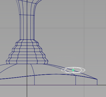

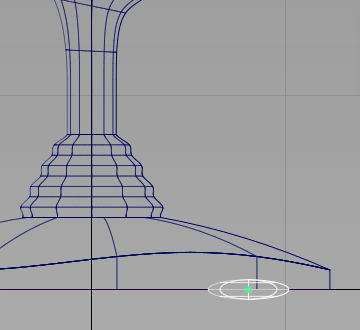

  11. Layouts > Left ([F6]キー)を選択して、Left ビューに切り替えます。
  12. Transform > Move を選択します。
  13. をクリックしたままドラッグして、球体の中央がベースの上部エッジと同じ位置になるまで、この球体を縦方向に移動します。

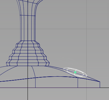

  14. Transform > Rotate を選択します。
  15. をクリックしたままドラッグして、ベースの角度と一致するように球体を回転させます。

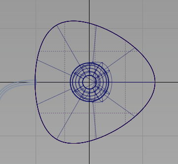

  16. Pick > Nothing を選択して、球体の選択を解除します。

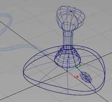

  17. Layouts > Perspective の順に選択し、パースビューに切り替えます。
