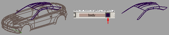

  2. 自動車全体が表示されます。グリーンハウス(屋根、支柱 A と支柱 B)に対応するサーフェスを除いてはすべて body という名前のレイヤ内にあり、そのレイヤはリファレンス状態にあります。レイヤ バー内の body レイヤの名前の右にある正方形をクリックして、このレイヤを非表示にします。
    作業する必要があるのは、グリーン ハウスのサーフェスのみです。

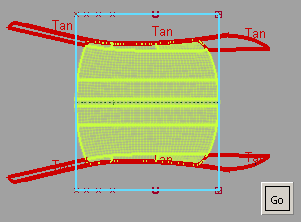

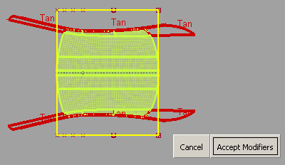

  5. を使用し、図に示すように中央のサーフェスの周りにセレクション ボックスを描画し、Accept Targets をクリックして屋根サーフェスをリグのターゲット ジオメトリとして選択します。

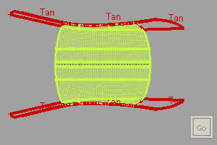

  6. Transformer Rig ツールボックス内のAdd Constraints ツールをクリックし、屋根の両側にある残りのサーフェスを選択します。Accept Constraints をクリックして、これらのサーフェスをリグのコンストレインとして追加します。
    Tan という語は、コンストレインがすべて接線コンストレインであることを意味します。ターゲット サーフェスの内側に表示されている薄緑の点線は、クランプのビジュアライゼーション部分です。この色は、ターゲット サーフェスがカレントのリグ内で自由に変更されることを示しています。

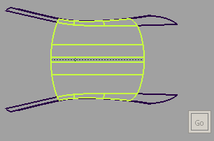

  1. Curve Edit > Create > Duplicate Curve の順に選択します。 を使用し、屋根の中央のサーフェスの中心にある破線をクリックします。
    屋根の中心線を複製しました。

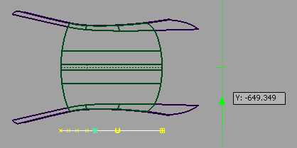

  2. Transform > Move を選択し、 を使用して、図に示すように支柱 A の下までこのカーブを下へドラッグします。カーブは選択されたままにしておきます。

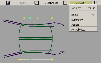

  5. Layers > New を選択して、新しいレイヤを作成します。レイヤに Curves という名前をつけます。
  6. 2 本のカーブを Curves レイヤに割り当てます。

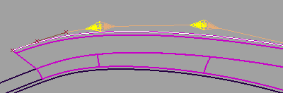

  4. Pick > Nothing の順に選択した後、Pick > Point Types > CV の順に選択します。側面ウィンドウに切り替え、上位の 2 つの CV を選択します。これは実際には、モディファイア サーフェスの 2 行の CV に対応します。
  5. Transform CV ツールをクリックします。mode の下で、SLIDE を選択します。
    オレンジ色と黄色の矢印が、選択した CV の側に表示されます。
  6. を使用して、モデリング ウィンドウで黄色の矢印の 1 つをクリックします。マウスを左の方にドラッグし、モディファイア サーフェスが「平坦」になることに注目します。ここに示すように、一番左の矢印が隣の CV と触れるまで、引き続きCVを左方にスライドします。
  7. マウスのボタンを放します。モディファイア サーフェスに行った変更に従って、ターゲット サーフェスが変化することに注目します。
