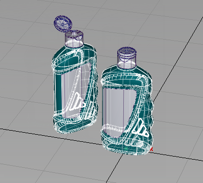

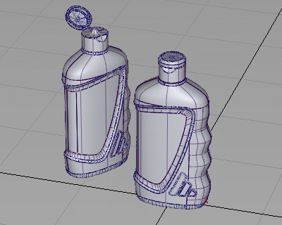

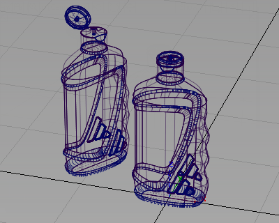

    ファイルが開きます。シーンには2つのシャワー ジェル ボトルが異なる位置にあります。1つはキャップが開き、もう1つは閉じています。
シェーディングされたシーンを表示する

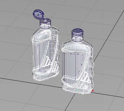

レンダリングするモデルを設定する場合には、レンダリング ビューを使用してインタラクティブに作業すると便利です。この演習では、Hardware Shade を使用して、シェーディングされたシーン上で直接作業します。

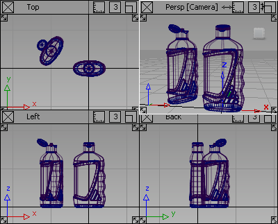

  1. Perspective を最大化します。
  2. WindowDisplay > Hardware Shade を選択し、Hardware Shade オプション ウィンドウを開きます。
  3. オプション ウィンドウで All Geometry が選択されていない場合は選択し、オプション ウィンドウの下部にある Shade on をクリックします。
    ボトルがハードウェアシェーディングを使用して表示されます。

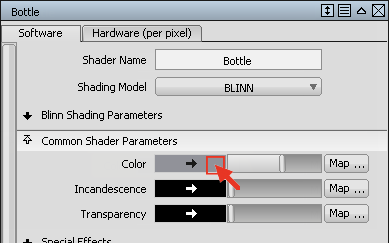

  2. 新しいシェーダアイコンをダブルクリックして、シェーダエディタを開きます。
    既定の設定が表示されます。
  3. Shader NameBottle に変更し、Shading ModelBLINN に設定されたままにしてボトルのプラスチックにソフトなハイライトを与えます。
    次にボトルのカラーを選択します。
  4. シェーダエディタでCommon Shader Parametersセクションを開きます。
    ヒント: ウィンドウを拡大してスクロールなしですべてのオプションが表示されるようにするには、ウィンドウのタイトルバーにある、自動拡大アイコンをクリックします。
    グレーのカラー チップをクリックして Color Editor を開きます。

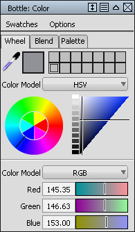

  5. Color Editorでボトルのカラーを選択します。
    カラーチップが更新され、Bottleシェーダが新しいカラーに変わります。

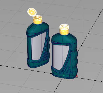

    次に Assign を使用してボトルのサーフェスに新しいシェーダを割り当てます。

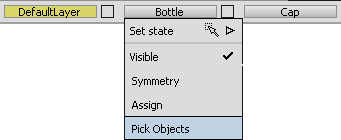

  6. Bottles レイヤのドロップダウン メニューにある Pick Objects オプションを使用して、ボトル サーフェスを選択します。
    ボトルのすべてのサーフェスが選択されます。
  7. Visualize PanelAssignをクリックし、新しいシェーダをボトルのサーフェスに割り当てます。
    ボトルサーフェスが新しいシェーダカラーで表示されます。

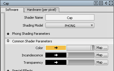

  8. デフォルトシェーダをクリックして選択します。次にCopy Current Shaderツールを選択して、2番目の新しいシェーダを作成します。
  9. 2番目の新しいシェーダのアイコンをダブルクリックし、シェーダエディタを開きます。
    Shader NameCapに、Shading ModelPHONGに変更します。
    Common Shader Parametersセクションで、キャップ用のカラーを選択します。
    次に、キャップ サーフェスにシェーダを割り当てます。
  10. Cap レイヤのドロップダウン メニューを使用して、キャップ サーフェスを選択します。
  11. Visualize PanelAssignアイコンを使用して、キャップサーフェスにCapシェーダを割り当てます。
    キャップに小さな明るいハイライトが表示され、光沢のあるプラスチック素材のように見えます。

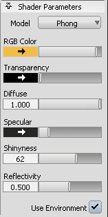

Visualize Panel でシェーダのほとんどの一般的なパラメータにアクセスすることができます。
次に、キャップにもっと光沢を出し、ボトルをよりソフトな仕上がりにします。
  1. Capシェーダをクリックして選択し、Visualize PanelShader Parametersセクションを開きます。
  2. Shinyness値を変更して、キャップのハイライトを小さくします。
    キャップのマテリアルがより光沢を持つようになります。
