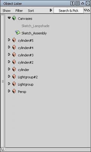

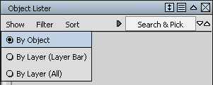

  1. Alias メニューから Windows > Object Lister を選択します。
  2. Object ListerメニューのShow > By Objectを選択します。
    シーンのオブジェクトがリストされます。
    リストの上部にスケッチが表示され、その下に作成済みの円柱が表示されます。
    注: Persp オブジェクトは、パースビューを表示するためのカメラです。このカメラはこのチュートリアルでは使用されないため、説明は省略します。

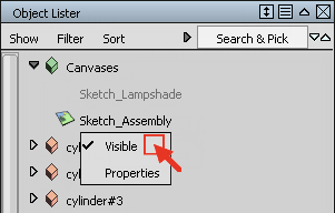

  3. Object Lister の Sketch_Assembly という名前を クリックして、Visible を選択します。
    スケッチが画面から消えます。
    注:
    スケッチは、同じサブメニューを選択してVisibleを選択することで、再度表示できます。

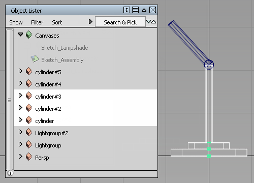

  1. Alias パレットから Pick > Object を使用します。

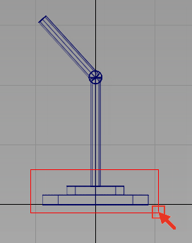

  2. すべての基部コンポーネントを選択するには、領域内でクリック&ドラッグします。
    選択されたオブジェクトが白く強調表示されます。また、Object Listerにも強調表示されます。
    それぞれの円柱に異なるピボット ポイントが表示されます。

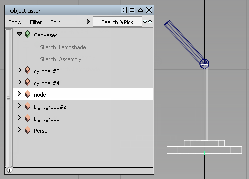

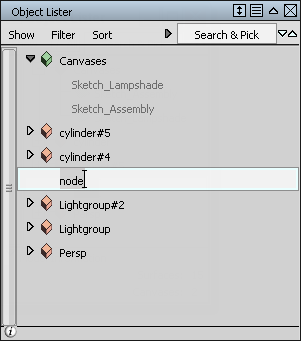

  3. Object Lister で選択したオブジェクトを クリックし、コンテキスト メニューから Group を選択します。
    注: Object Lister を使用していない場合は、メインの Alias メニューから Edit > Group を選択すると、選択したオブジェクトをグループ化することができます。
    グループ化されたオブジェクトが、原点のシングルピボットポイントと一緒に表示されます。Object Lister の各円柱が、node という名前の単一の項目に置き換えられます。

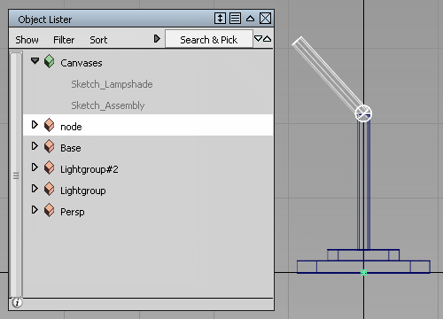

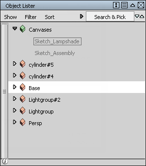

  4. Object Listernode をダブルクリックします。
    nodeが強調表示されます。Base と入力してグループの名前を変更し、 キー(Windows)または キー(Mac)を押します。

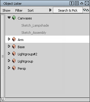

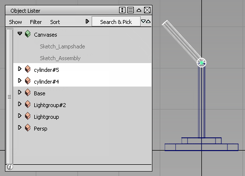

  1. Pick > Nothing を選択します。ベースのオブジェクトの選択が解除され、何も選択していない状態にする前に最後に使用した Pick > Object ツールが自動的にアクティブになります。
  2. 上の 2 つの円柱を選択します。
  3. Object Lister で選択したオブジェクトを クリックし、コンテキスト メニューから Group を選択します(または Edit > Group を選択)。
  4. 新しいノードの名前をArmに変更します。

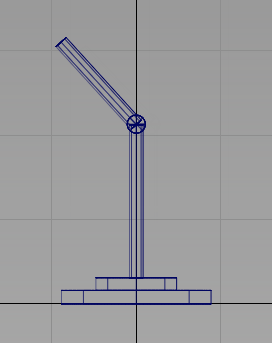

  5. Pick > Nothing を選択してすべてのサーフェスの選択を解除します。
  6. Layouts > All Windows > All Windows を選択して 4 つのビューをすべて表示し、すべてのオブジェクトが正しいロケーションにあることをチェックします。
    注:
    問題がある場合は、モデルのグループ化を解除し、Transform > MoveTransform > Scaleを使用して、モデルを調整します。同様の手順でコンポーネントを再度グループ化します。
