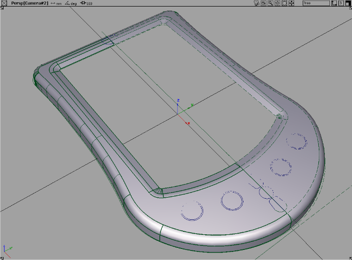

Fillet flange と Tube flange ツールでプライマリ サーフェスとトランジション サーフェスを構築する
この例は、Fillet FlangeTube Flange を使用して PDA を構築する方法を示しています。

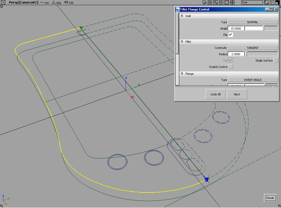

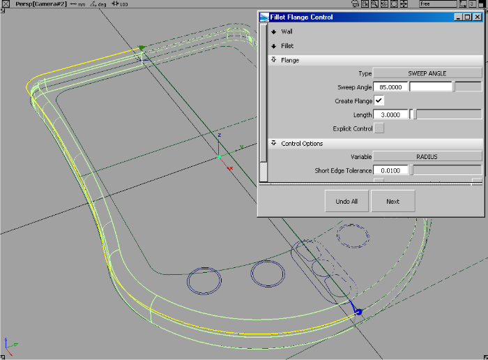

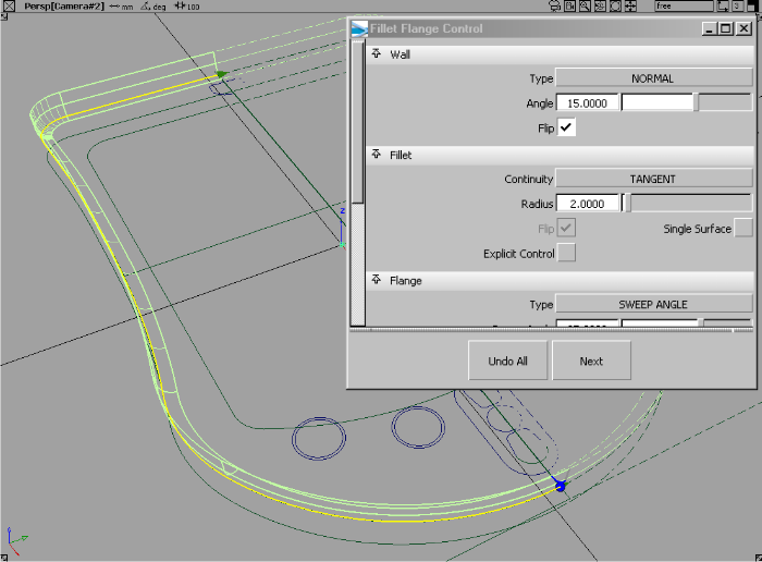

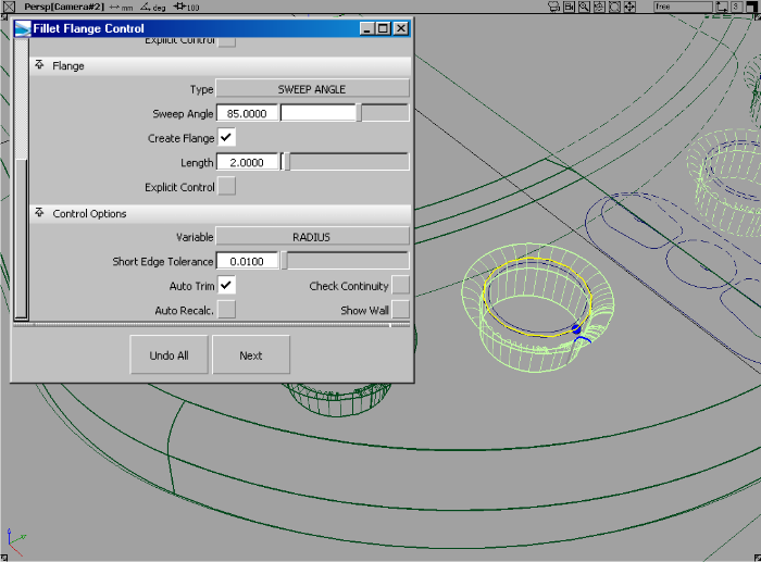

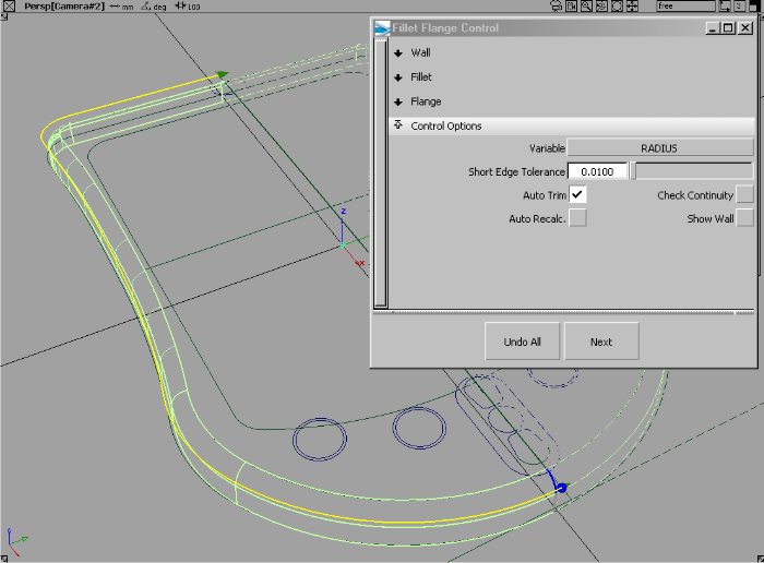

  1. Surfaces > Rolled Edge > Fillet Flange を選択して、上面サーフェスのトリム エッジをクリックします。

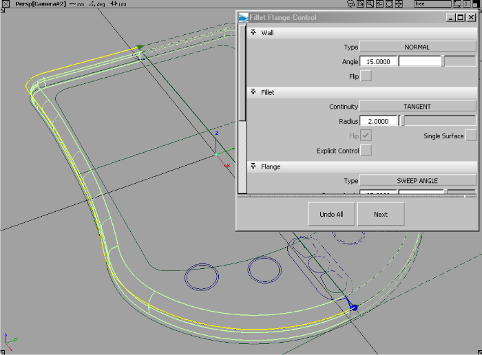

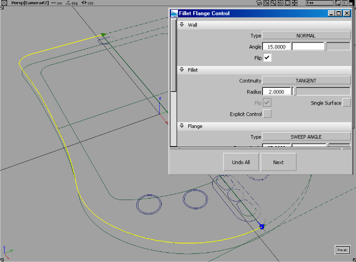

  2. フィレットのフランジがカーブの方向に基づいて間違った方向に構築されることもあります。方向を変更するには、Fillet Flange Control ウィンドウの Wall セクションにある Flip を選択します。
    この例では、壁に 15 度の傾斜を付け、フィレットを 2 単位に設定しています。すぐに気付くはずですが、このツールは非常に簡単な 1 つのワークフローで、まずフランジの壁を構築し、次にフランジの壁と入力サーフェスの間にフィレットを構築します。
  3. フランジの長さを調整し、Update ボタンをクリックします。

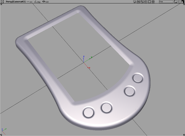

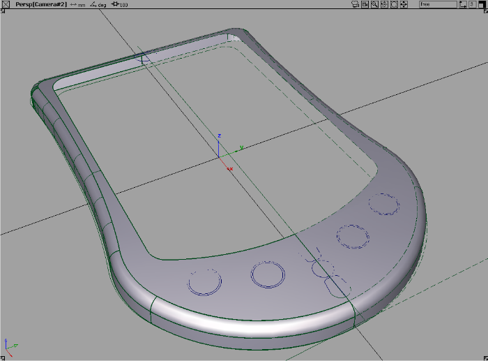

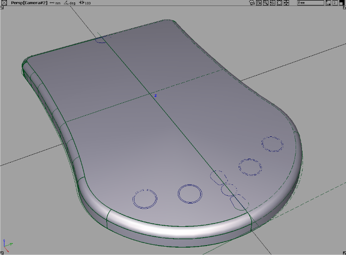

  4. フィレットとフランジのプロパティの調整が終わったら、Auto Trim をオンにして上面サーフェスが自動的にトリミングされるようにします。
  5. WindowDisplay > Hardware Shade をオンにして、サーフェスを見直します。

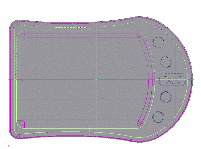

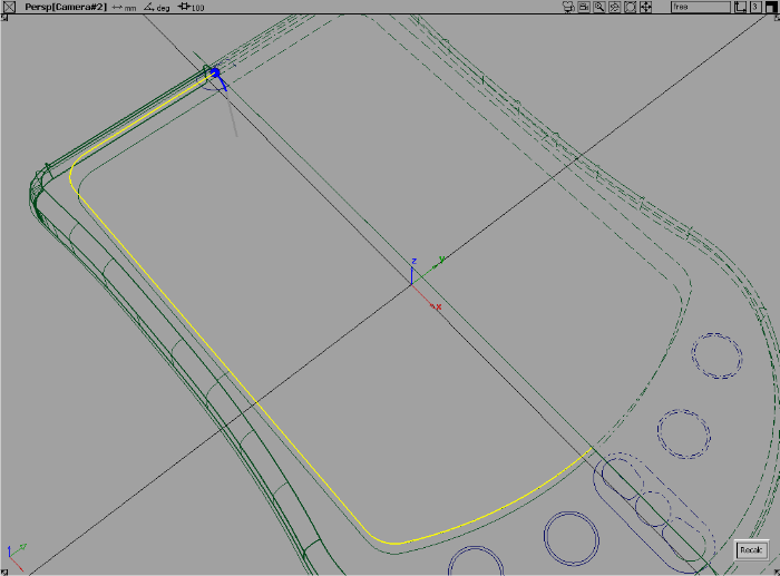

  6. Top ビューで、LED 表示領域を定義する内側のカーブを投影します。
  7. トリミング ツールを使用してサーフェスの中央部分を破棄すると、以下のようなサーフェスになります。

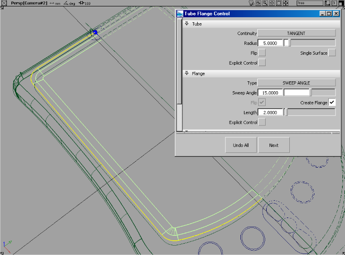

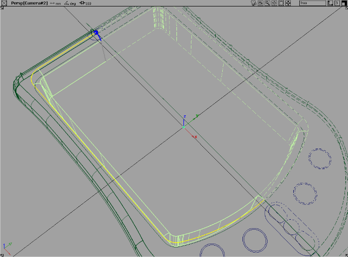

  8. Surfaces > Rolled Edge > Tube Flange を使用して、LED 領域のブレンドされた内部サーフェスを作成します。
  9. Tube flange ツールから、一連のカーブを選択するよう求めるプロンプトが表示されます。この例では、フィレット(チューブ)を作成し、その後でフィレットのエッジからフランジを作成します。この複雑な操作を、Tube flange ツールを使用して 1 つの簡単なワークフローで実行します。
    既定では、チューブは 1 単位で、フランジは 90 度で構築されます。
  10. Tube Flange Control ウィンドウで、フィレットのサイズを 5、フランジのスイープ角度を 15、フランジの長さを 2 に調整します。
  11. ハードウェア シェーディングをオンにして、サーフェスを見直します。

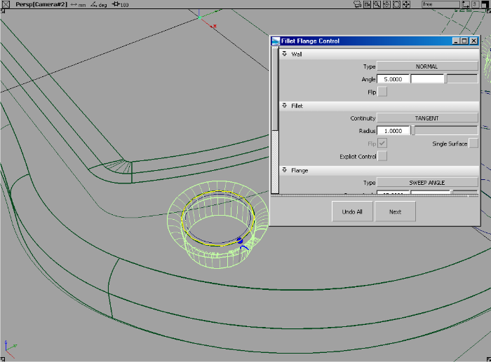

ボタンの穴とボタンを構築する
  1. Top ビューで、ボタンの穴を形成する円を投影します。
  2. トリミング サーフェス ツールを使用して、上面サーフェスの穴を破棄します。

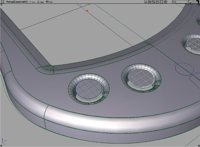

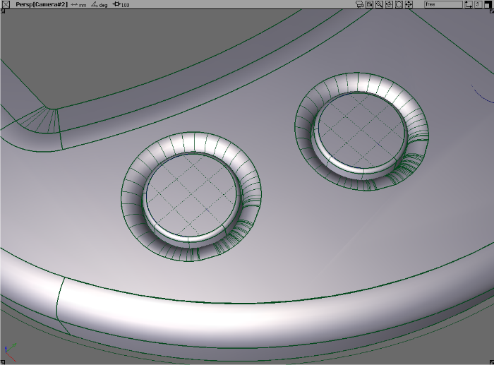

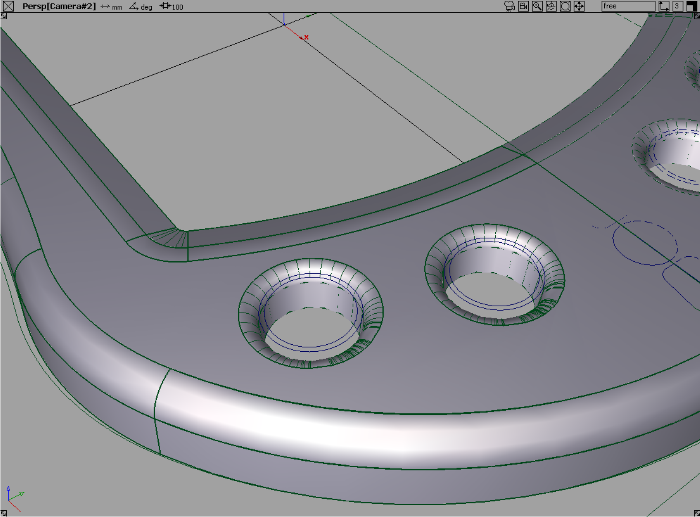

  3. Surfaces > Rolled Edge > Fillet Flange を使用して、ボタンのブレンドのくぼみを作成します。
  4. 2 つ目のボタンにもこのフィレット フランジの処理を繰り返します。
  5. ハードウェア シェーディングをオンにして、ボタンのくぼみを見直します。

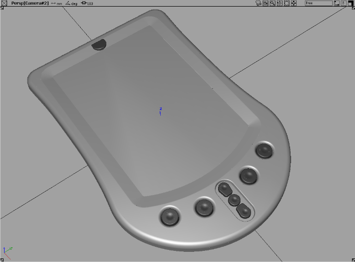

  6. Surfaces > Planar Surfaces > Set Planar を選択し、単純な円カーブを使用してボタンの上面を作成します。
  7. Surfaces > Rolled Edge > Tube Flange を選択して、ボタンのエッジに必要なフィレット処理されたフランジ サーフェスを作成します。
  8. カメラをドリーアウトして、これまで作成したサーフェスを見直します。
  9. サーフェスのデザインをさらに細かく仕上げ、他の機能のボタンなどディテールを追加します。

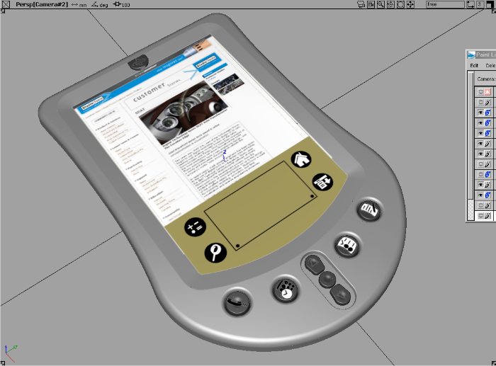

コンセプト モデルを完成させる

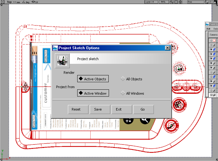

次に、コンセプト モデルにグラフィック デザインのディテールを追加します。この例では、グレーのプラスチック ペイント レイヤをオフにし、赤で強調表示されたすべてのサーフェスを選択しています。

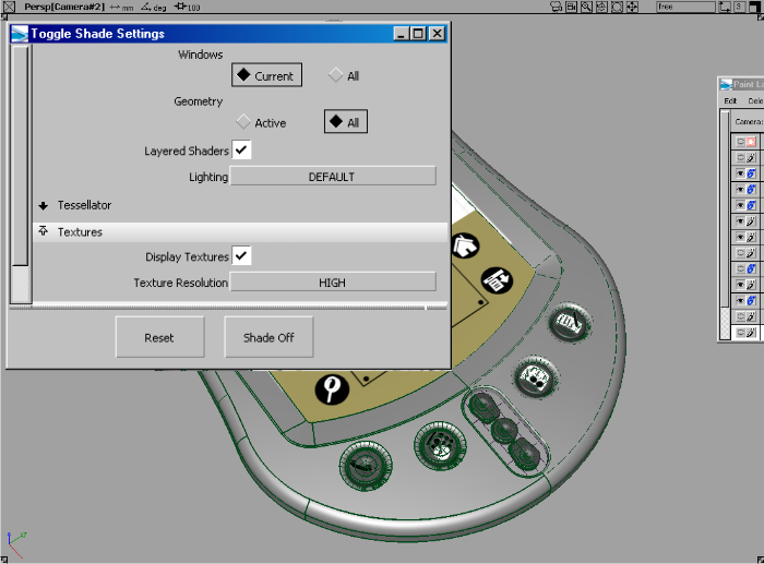

  1. Canvas > Project Sketch Options ウィンドウを開き、Active ViewActive Objects を選択して Go をクリックします。
  2. Hardware Shade Options ウィンドウで、Layered Shader マテリアルがオンであることを確認します。

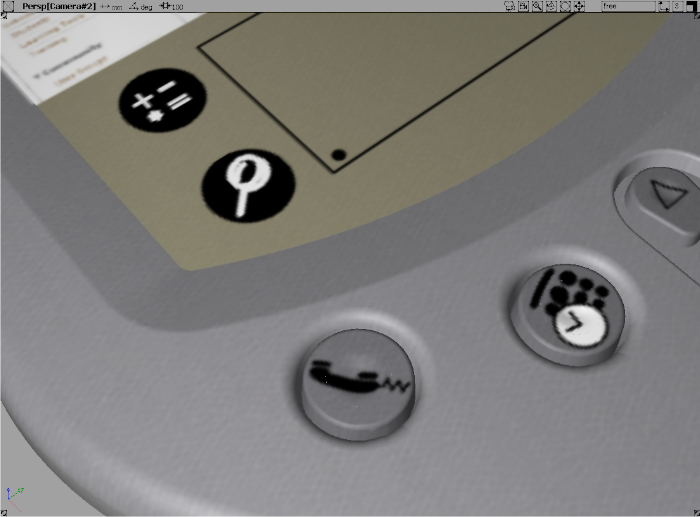

    初めに、テクスチャ ブラシを使用してクイック コンセプト スケッチを作成し、PDA のプラスチック仕上げを作成しておきました。
  3. Canvas Layer Editor(Windows > Editors > Canvas Layer Editor)を開き、このレイヤをオンに戻します。
  4. Canvas Layer EditorProject > Project sketch を選択して、投影したシェーダを更新します。

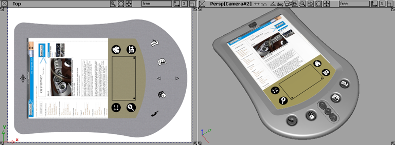

    次は、2D イメージ レイヤにペイントしたプラスチック仕上げの結果をクローズアップしたものです。
  5. これで、レイトレーシングするシーンをセットアップし、以下のような簡単なデザイン イメージを作成できるようになりました。複雑なテクスチャ マッピングはすべて、スケッチ投影の手順によって処理します。
