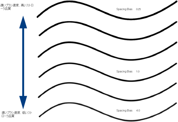

ブラシを最適化する

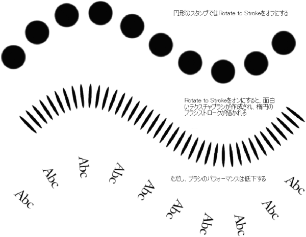

  • 特定のブラシ エフェクト用に必要なときに、Spacing Bias を小さい値(<1.0)に設定し、Rotate to stroke をオンにするだけです。最適でないブラシ パラメータを使用すると、パフォーマンスが低下することがあります。
    • ブラシ パラメータ Rotate to stroke は大量の計算を必要とするので、このパラメータは、テクスチャ ブラシ、シェイプ ブラシ、または楕円のブラシ スタンプでのみ使用してください。その他のすべてのブラシ ストロークでは、円形のブラシ スタンプの回転は視覚的に意味がありません。
    • ブラシ スタンプの Spacing Bias を小さくするとブラシ ストロークの質を大幅に向上させることができますが、特定のポイントにおいては、Spacing Bias を小さくしてもストロークの質は向上せず、パフォーマンスが低下するだけになります。ブラシ スタンプの Spacing Bias を大きくするとブラシの速度が大幅に上がりますが、個々のブラシ スタンプの間隔が広すぎる場合、視覚的な外観が滑らかなストロークにならないことがあります。
      ヒント:
      スケッチをするときは、質と速度のバランスを見つけてください。 ブラシ スタンプのバイアスを小さくすると、より滑らかになる一方で、ブラシのパフォーマンスは低下します。ブラシ スタンプのバイアスを大きくすると、処理速度は上がりますが、質は上がりません。

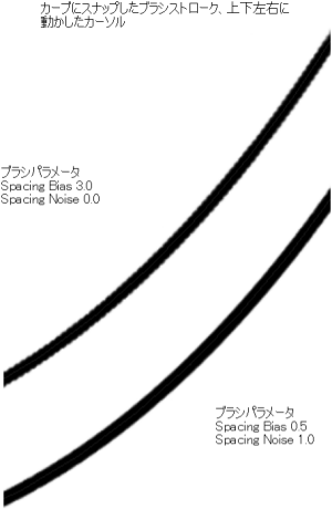

  • ブラシで snap-to-curve 機能を使用すると、カーブの同じ領域に沿ってカーソルを動かすたびに、カーブ上の同じ相対位置にブラシ スタンプが置かれます。これにより、完成したストロークが粗く見えたりギザギザに見えたりすることがあります。このような場合は、不均一なスタンプ間隔を確保し、かつスタンプ間隔を小さくするため、ブラシ ストロークに Spacing Noise を少し追加してください。

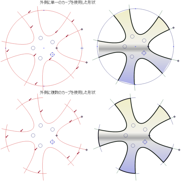

シェイプと複数のカーブ領域
  • 同じカーブの 2 つの領域を使用してシェイプを定義する必要がある場合は、Paint > Shape ツールから各セクションをクリックするか、あるいは Object Edit > Attach > Detach または Curve Edit > Curve Section を選択してカーブを個別のセグメントに分割します。

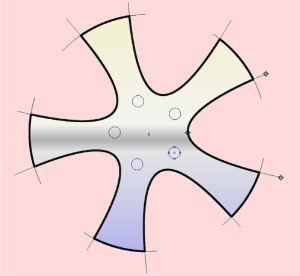

  • 各カーブは、さまざまなシェイプを形成するために何度でも使用することができます。たとえば、下の車輪の例は、Ramp マスクやマスク シェイプを使ったイメージ シェイプを定義するために、カーブがどのように使用されているかを示します。

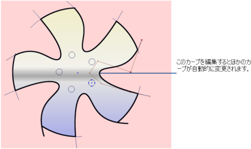

カーブをすばやく複製する
  • デザイン テーマを繰り返す場合は、Edit > Duplicate > Object オプションを設定して、コピーしたジオメトリをインスタンスとして作成します。これにより、カーブがインスタンスとして複製されます。つまり、オリジナルのカーブを編集すると、インスタンスにデザインの変更が自動的に反映されます。この例では、オリジナル カーブの 1 つのポイントだけを移動しています。これにより、複製されたほかのカーブが自動的に更新され、次にシェイプオブジェクトとシェイプマスクが自動的に更新されます。

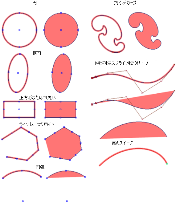

シェイプとマスクの高速作成ツール
  • オートシェイプ機能を使用してください。単純なイメージ シェイプ、マスク シェイプ、または非表示マスク シェイプをすばやく簡単に作成するには、Paint Panel の Auto-Shapes をオンにします。これにより、Alias のどのカーブ ツールでもシェイプ オブジェクトを自動的に作成できるようになります。以下は、Alias のオートシェイプ機能でサポートされているカーブの種類の例です。

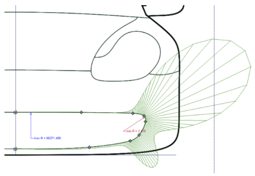

カーブを評価する
  • デザインのラインの質を向上させるには、Alias のカーブ曲率ツールを使用してください。

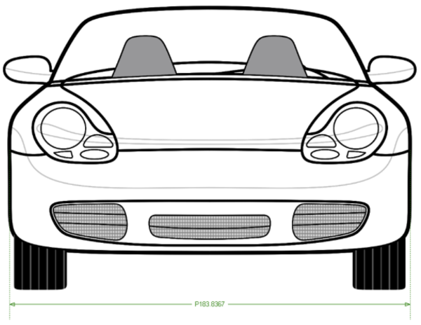

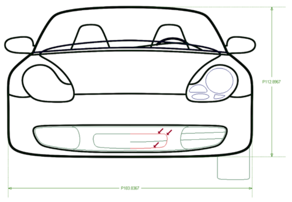

実世界のスケール
  • カーブ ツールと寸法ツールを使用すると、実世界のスケールで正面図のスケッチやテープ描画を作成することができます。エンジニアから 3D パッケージのコンストレインを読み込み、このコンストレインの上にスケッチします。実世界のサイズやスケールの概念を持たずに正投影ビューのスケッチを開始しないでください。

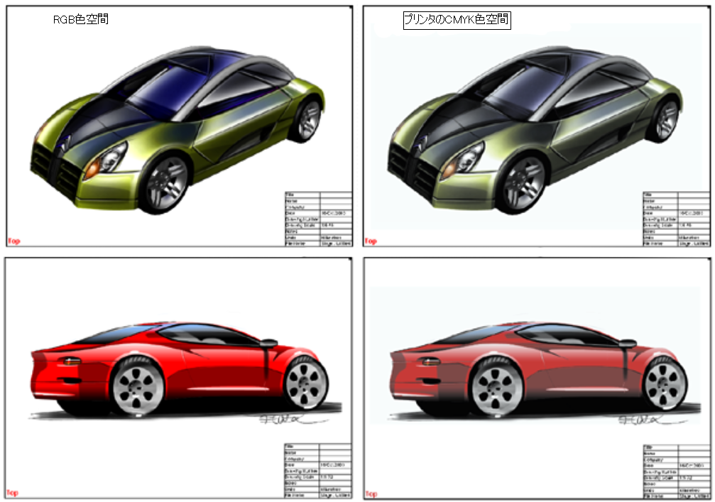

プリンタの色空間と RGB 色空間
  • 使用しているプリンタではどんな色がきれいに印刷されるかを学んでください。Alias の Print Preview ウィンドウを使用して、RGB 色空間と CMYK 色空間について理解を深めてください。この 2 つの色空間は異なるものです。以下は、RGB 色空間と CMYK 色空間の違いを示す簡単な例です。RGB から CMYK に切り替えると、印象的なスケッチが平坦でつまらないものに見えてしまうことに注意してください。世界のすべてのプリンタは、色相、彩度、明度の扱い方における固有の色空間を持っています。使用しているプリンタにはどんな色と彩度を使うとよいかを学んでください。画面に美しいスケッチを作成することに時間をかけないでください。印刷または電子的に投影するときれいな仕上がりにはなりません。

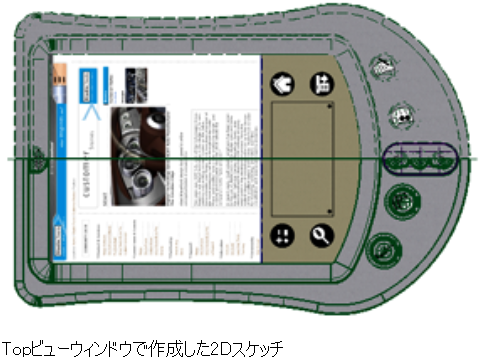

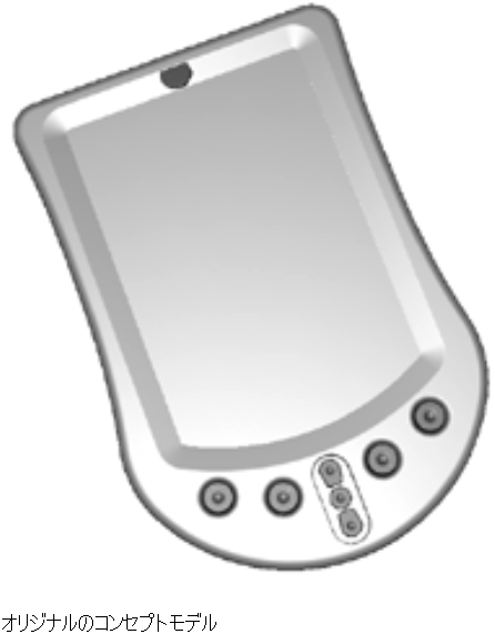

3D モデルにデザインの詳細をすばやく追加する
  • スケッチ投影ワークスローを使用して、初期の 3D コンセプト モデルに詳細を追加します。
詳細については、「スケッチを投影してデザインの詳細をすばやく追加する」セクションを参照してください。
