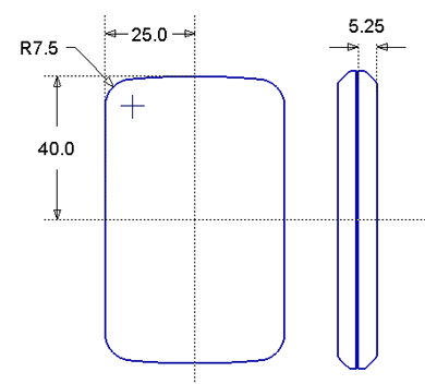

時間を短縮するため、ジオメトリの 4 分の 1 だけを構築し、シンメトリを使用して完全なモデルを作成します。
ケースの寸法は次の図のように表示されます。

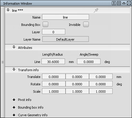

プロンプト ラインで座標を入力する他に、Windows > Information > Information Window を使用してライン、カーブ、オブジェクトの寸法の確認または変更ができます。
Information Window を使用して、アークの半径を指定します。

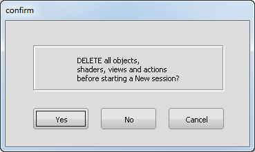

ダイアログボックスが表示され、オブジェクト、シェーダ、ビューおよびアクションをすべて削除してよいか尋ねるメッセージが表示されます。
Yes をクリックします。
空のファイルが作成されます。

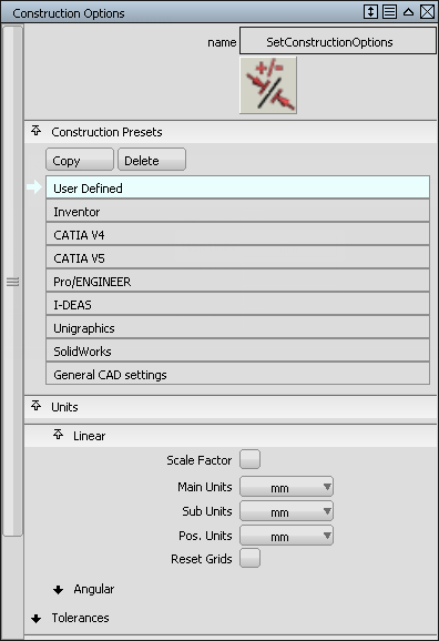

Alias で寸法を使用してモデルを指定するには、まず使用する単位を選択します。
このチュートリアルではミリメートルを使用して作業をするので、まずモデリング単位が mm に設定されていることを確認します。

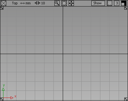

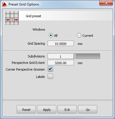

新しいモデルのスケールを見やすくするために、グリッド間隔を変更します。
Palette で Construction > Grid Preset
を選択してアイコンをダブルクリックし、ウィンドウを開きます。
Preset Grid Options ウィンドウで、Grid Spacing を 10.0 mm に設定します。

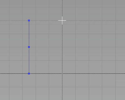

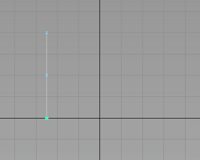

まず、MP3 プレーヤ ケースのサイドと上部のカーブを作成します。
最後の座標数値が0の場合は、省略することができます。たとえば、25,0,0 を 25 だけで入力することができます。ただし、座標が 0,0,25 の場合はすべて入力します。

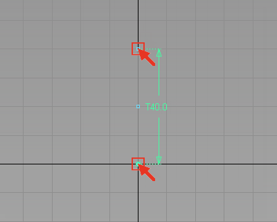

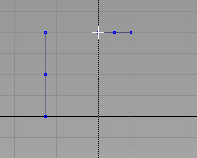

まず最初に、接線アークを作成しやすいように水平のコンストラクション ラインを作成します。
Keypoint Curve Toolbox で、Keypoint Curve Tools > Lines > Line
を選択して
キー(Windows)または
キー(Mac)を使用し、グリッド ポイントを 0,40,0 に
します。
ラインの長さは重要ではありません。必要なのは中心のグリッド線にスナップされていて、水平であることです。

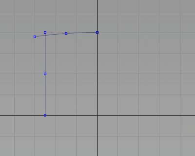

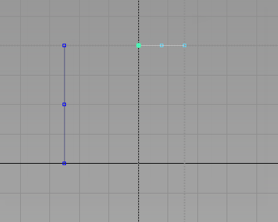

MP3 プレーヤの上部にアークを作成します。
Keypoint Curve Toolbox で、Keypoint Curve Tools > Arcs > Arc Tangent to Curve
を選択します。
次のプロンプトが表示されます。
Select curve at location to make arc tangent from.
水平ラインをクリックし、マウス ボタンを放さずに開始点をラインの左端までドラッグしてグリッドに合わせます。
アークの開始点は自動的にラインにスナップされるので、カーブ スナップ(
キー(Windows)または
キー(Mac))を使用する必要はありません。

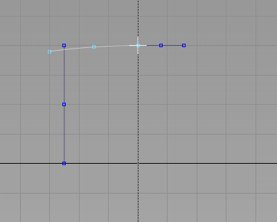

Use mouse or enter end point of tangent arc (x, y, z)(ABS).
ABS モードでない場合は、a と入力し、[Enter]キーを押します。

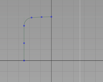

-30,38,0 と入力して[Enter]キーを押し、終端を配置します。
終端の座標を入力すると、このチュートリアルの開始時に示したデザインと同じようなアークが表示されます。
アークを修正して独自の形状をデザインするには、Keypoint Curve Toolbox で Keypoint Curve Tools > Drag Keypoints
を選択して、目的のカーブが得られるまでアークの端をクリック & ドラッグします。カーブは中心線に接したままです。

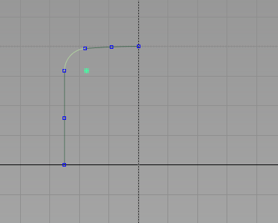

次に、Curve Fillet ツールを使用して滑らかなコーナーを作成します。
Curve Edit > Create > Fillet Curves
を選択します。
カーブの選択を要求するプロンプトが表示されます。
Select primary filleting CURVE.
次に、2番目のカーブを選択するよう要求されます。
Select secondary filleting CURVE.
Accept ボタンが表示され、フィレット半径を調整するように要求されます。
Radius = 100.0000. Adjust the radius using mouse or keyboard:
