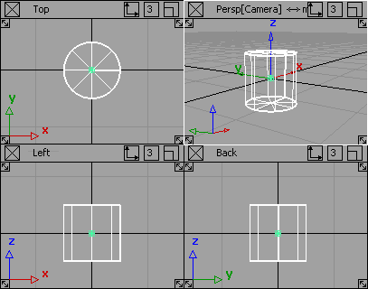

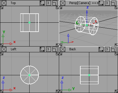

2Dビュー(Top、Front、Back)を使用して、プリミティブを配置します選択するウィンドウによって、プリミティブの作成効果が異なります。
たとえば、Topビューに円柱を配置すると、柱が作成されます。
Left または Back ビューに円柱を配置すると、倒れた柱、つまり、丸太が作成されます。
円柱を作成して、電気スタンドの基部を作成します。

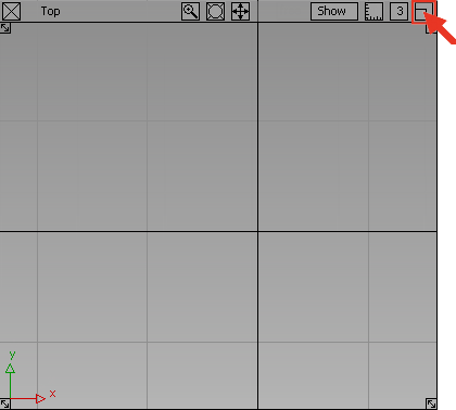

右上コーナーにあるアイコンをクリックして、Top ビューを最大化します。

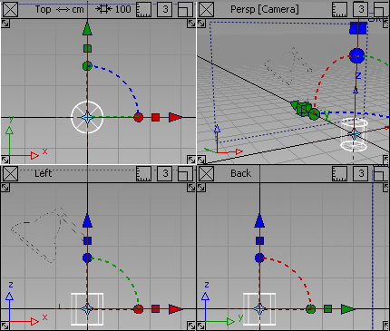

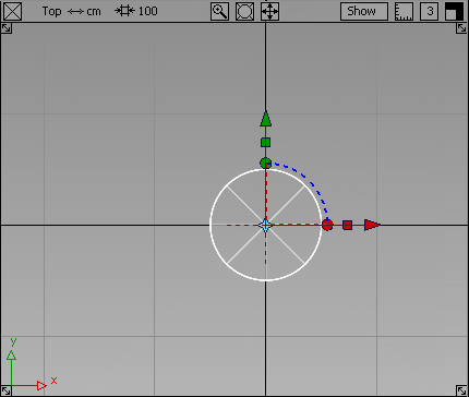

円柱は選択されたままであり、アクティブです。選択されたオブジェクトは白いラインで描画され、選択されていないオブジェクトは暗い青のラインで描画されます。ほとんどのツールとコマンドは、選択されたオブジェクトに対して動作します。円柱が選択されているため、ツールやコマンドを選択すると、円柱に適用されます。
円柱にはマニピュレータが付いています。すべてのプリミティブには、シーンに初めて追加されたときにこのマニピュレータが付きます。マニピュレータはプリミティブを変形するのに便利ですが、このチュートリアルには関係しません。

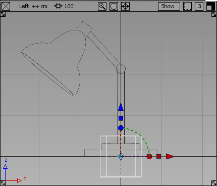

次に、円柱を正しいサイズにスケーリングします。
Scaleアイコンのアウトラインが赤で表示されますが、これはアクティブツールであることを示します。同時に、円柱のマニピュレータが消えます。

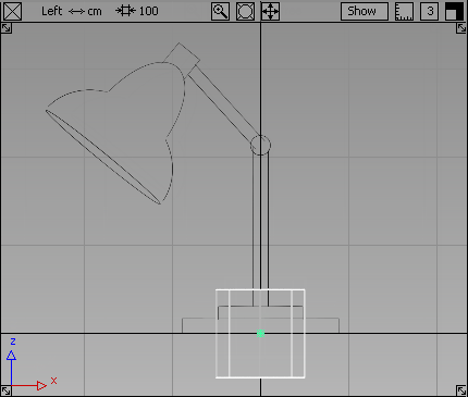

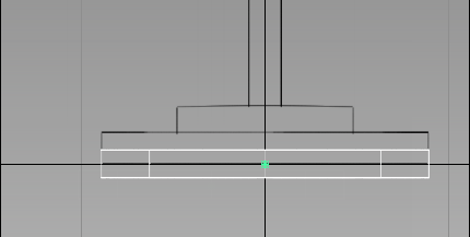

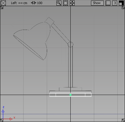

円柱をスケーリングして、スケッチに示された円柱底部の幅に合わせます。これは電気スタンドの基部になります。
Transform > Non-p Scale
ツール(不均等スケーリング)を使用すると、オブジェクトの X、Y、Z のスケーリングが個別に変更されます。オブジェクトの引き伸ばしまたは押し潰しに使用します。
マウス ボタンを使用して、不均等スケーリングをコントロールします。ここでは、2D ビュー(Top、Side、Back)を使用して、トランスフォームを制御します。これらのビューでは、各マウスボタンは次のように機能します。
自由変換
水平方向変換
垂直方向変換

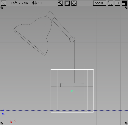

次に、
を使用して、垂直方向の基部の高さを調整します。
円柱は原点に中央揃えされます。
次のレッスンで、円柱をグリッド ラインに合わせて、ランプの基部が地面に接するようにします。
