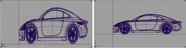

View > Set Non Proportional View
ツールを使用して、正投影ウィンドウおよびパースビューの横軸と縦軸に沿って独自にビューをスケーリングします。これは、ビューのアスペクト比の変更と考えることもできます。
この結果、モデルが膨張または圧縮して表示されるため、曲率の問題の発見に役立つことがあります。
このツールは、2 つの異なる方法で使用できます。

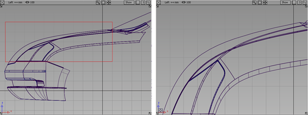

マウス ボタンを放すと、ボックスの内容がウィンドウに表示されます。これは、ドラッグしている方向が右側か左側かにかかわらず、発生します。
