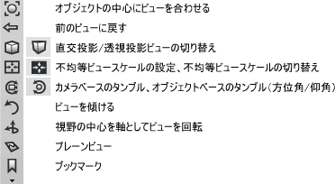

ナビゲーション バーは、Autodesk® ViewCube® に関連付けられたツール パネルです。これは、View Panel の機能に相当する、補足的なナビゲーション機能を備えています。

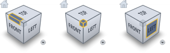

ViewCube を使用して、モデルの現在のビューの向きを変更します。ViewCube ツールを使用し、定義済みの領域をクリックしてプリセット ビューを現在のビューに設定することでビューの向きを変更することができます。また、クリック&ドラッグによるモデルのビュー アングルの変更や、ホーム ビューの定義と復元も可能です。
ViewCube ツールには 26 種類の定義済み領域があり、この領域をクリックしてモデルの現在のビューを変更できます。26 種類の定義済み領域は、エッジ(辺)、コーナー(頂点)、フェース(面)の 3 つのグループに分類できます。26 種類の定義済み領域のうち 6 つ(Top、Bottom、Front、Back、Left、Right)は、モデルの標準の正投影ビューを表します。正投影ビューは、ViewCube ツールの 6 つのフェースから 1 つをクリックして設定します。
モデルを斜めから表示するには、その他 20 種類の定義済み領域を使用します。ViewCube ツールのコーナーの 1 つをクリックすると、モデルの現在のビューが、モデルの 3 つの側面によって定義される視点に基づいたスリークォーター ビューに変更されます。いずれかのエッジをクリックすると、2 つの側面によって定義されるハーフ ビューに変更されます。

特に重要なのは以下のツールです。
Look at アイコンをクリックすると、選択されたオブジェクト(何も選択されていない場合はすべてのオブジェクト)上でビューをセンタリングし拡大します。「特定のオブジェクトのビューを中央に配置する」も参照してください。
前のビューに戻ります。
正投影ビューとパースビューの間で切り替えます。ビューが正投影のときには ViewCube の下のラベルにそのように示されます。
横軸と縦軸に沿って独自にビューをスケーリングします。このツールをクリックした後、インタラクションは General Preferences の Non proportional scaling box の設定に依存します。
このオプションをオンにした場合は、クリック & ドラッグにより、画面上の調べる領域の周囲にボックスを描画します。マウス ボタンを放すと、ボックスの内容がウィンドウに表示されます。
このオプションをオフにした場合は、マウスをドラッグしてビューをインタラクティブにスケーリングします。ビューを水平方向にスケーリングするには、
を左右にドラッグし、垂直方向にスケーリングするには、上下にドラッグします。ビューを水平方向のみにスケーリングするには、
をドラッグします。
をドラッグして、縦方向にのみビューをスケーリングします。
「ビューを不均等にスケーリングする」を参照してください。
均等ビューと不均等ビューの間で切り替えます。「均等ビューと不均等ビューの間で切り替える」を参照してください。
異なるマウス ボタンを使用して、ビューをトラック、ドリー、タンブルします。
(Mac では
)を押して、次のマウス ボタンでドラッグします。
: タンブル
: トラック
: ドリー
異なるマウスボタンを使用して、ビューの回転、トラック、ドリー、ねじりを行います。
(Mac では
: 方位角/仰角
ウィンドウ全体の端から端までマウスをドラッグすると(水平方向または垂直方向)、ビューが 180 度回転します。
: トラック
を上下にドラッグ: ドリー
を左右にドラッグ: ねじり
