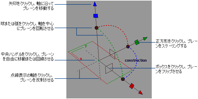

プレーン マニピュレータを使用するには
ハンドルをクリックして選択してから(ハンドルが白くなります)、次のいずれかの操作を行います。
インタラクティブな操作
  • 軸に沿ってプレーンを移動するには、矢印のハンドルをドラッグします。
  • 同じ色の軸(アークに直交する軸)を中心にプレーンを回転させるには、点線のアークをドラッグします。
  • ハンドルの正方形と同じ色の軸に沿ってプレーンをスケーリングしするには、その正方形のハンドルをドラッグします。
  • 中心のハンドルをドラッグすれば、自由にプレーンを移動できます。
  • 2 つの直交する方向のどちらかにプレーンを反転するには、長方形のボックスのいずれかをクリックします。
  • X、Y、または Z 軸を基準にプレーンを反射させるには、点線表示の軸をクリックします。
  • マニピュレータへの変更を元に戻すには、Edit > Undo の順に選択します。

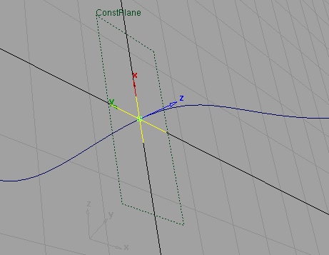

カーブとプレーンの交点にスナップする
コンストラクションプレーンと交差するカーブに簡単にスナップし、スナップポイントをカーブに沿った任意の場所、またはカーブとプレーンが交差するポイントに配置することができます。
Curve Snap OptionsTrue Intersections がチェックされている場合にスナップ ポイントをコンストラクション プレーンの近くにドラッグすると、プレーンに黄色の十字が表示されます。この十字はスナップ ポイントが交点とぴったり重なっていることを表します。
