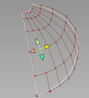

カーブやサーフェスの U、V、および法線方向に沿って CV を移動する方法を説明します。
Modeling Control Panel の Display セクション内にある Cv/Hull チェックボックスをクリックします。
または、次の操作を実行します。
CV が表示されない場合は、Transform CV ツール内でオブジェクトをクリックすると、自動的にすべての CV およびハルがオンになります。異なるツールを選択するとすぐに、CVとハルは再度オフになります。

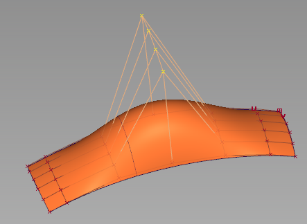

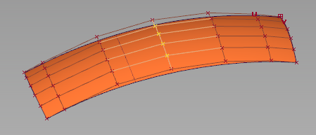

4 つの CV をサーフェス法線に沿って移動
パレットの Transform > Modify > Move CV Normal ツールも同じように動作します。
