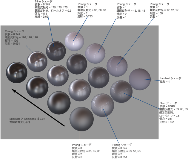

次のイメージから分かるように、各シェーダのすべてのシェーディングパラメータが Image Based Lighting の外観に作用しています。
