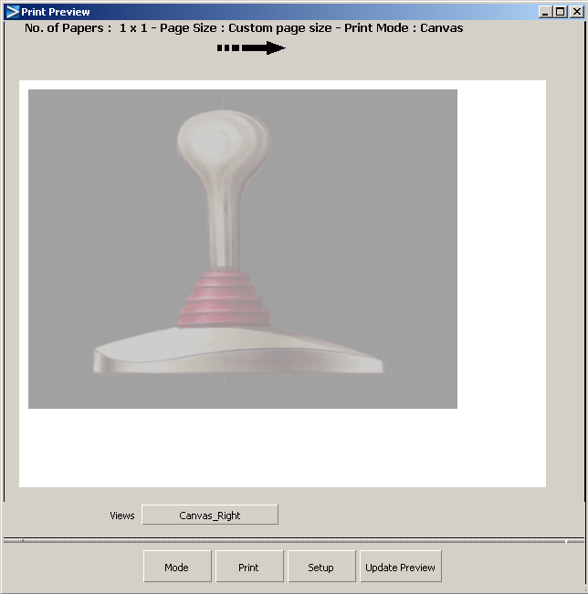

Print Canvas — カレントのキャンバスを印刷します。プレビュー領域にはカレントのキャンバスだけが表示されます。Views リスタを使用して、印刷する複数のキャンバスを選択します。Setup ボタンをクリックして、Image Size と Position を指定できる Print Setup ウィンドウを開きます。イメージは必ずページに合わせて調整されます。ジオメトリを除いたキャンバスだけが印刷されます。

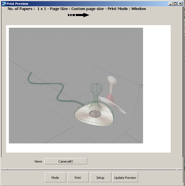

Print Window — シェーディングされたジオメトリとキャンバスを含むウィンドウの内容全体が印刷されます。これは、File > Export > Current Window を使用したときに保存された内容と同じです。プレビュー領域にはアクティブ ウィンドウだけが表示されます。Views リスタを使用して、印刷する別のウィンドウを選択します。Setup ボタンをクリックして、Image Size と Position を指定できる Print Setup ウィンドウを開きます。イメージは必ずページに合わせて調整されます。

Mode を Print Canvas に設定すると、プレビュー領域には以下の内容が表示されます。
Print Mode が Print Canvas の場合、No. of Papers は必ず 1 x 1(キャンバスが 1 枚のページに印刷される)で、Page Size は必ず Custom page size(Print Setup ウィンドウで設定できるサイズ)です。
印刷するキャンバスをリストから選択します。キャンバスの内容はプレビュー領域に表示されます。新しいキャンバスを作成すると、そのキャンバスもリストに追加されます。

Print Mode が Print Window の場合、No. of Papers は必ず 1 x 1(キャンバスが 1 枚のページに印刷される)で、Page Size は必ず Custom page size(Print Setup ウィンドウで設定できるサイズ)です。
Top、Left、Back、または Camera(Perspective)から印刷するビューを選択します。 ビューの内容はプレビュー領域に表示されます。新しいウィンドウ(たとえば Front)を作成すると、そのウィンドウもリストに追加されます。
