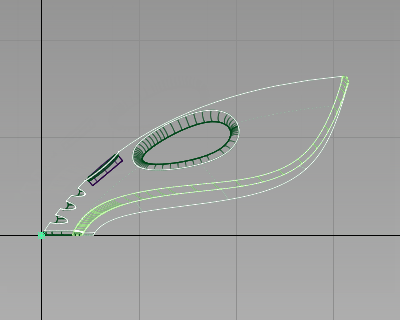

掃除機の背面の端には、他に 2 つのコンポーネントがあります。これらは収塵袋とケーブルコネクタで、次のイメージに示します。
掃除機のメインの胴体の後部サーフェスのスケーリングしたコピーとして、これらのコンポーネントを作成します。同じシェイプを使用することによって、デザインを特徴付ける規則的な類似のシェイプを作成します。

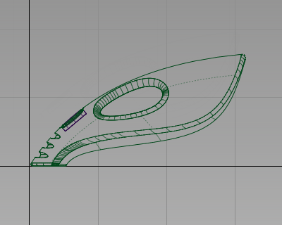

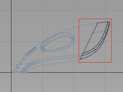

  4. Pick > Object を選択し、セレクション ボックスで掃除機の胴体の終端サーフェスを囲みます。ハンドルまたはハンドルのフィレット サーフェスを選択していないことを確認します。
  5. Edit > CopyEdit > Paste の順に選択します。サーフェスのコピーが作成され、オリジナルの上に配置されて強調表示されます。
  6. Layer Bar で、dustbag レイヤをクリックした状態のままにして、ドロップダウン メニューを表示します。Assignを選択して、コピーしたサーフェスをdustbagレイヤに割り当てます。
  7. サーフェスの選択を解除するには、Pick > Nothing を選択します。

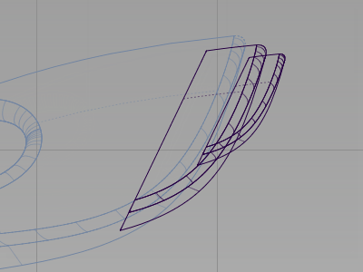

  8. Layer Bar で、bodyレイヤをクリックした状態のままにして、Set state > Inactiveを選択して、胴体サーフェスを非アクティブにします。
    layer タブが青色で表示されます。これは非アクティブであることを示します。
  9. power_buttonレイヤにも同じ手順を実行して、電源ボタンのサーフェスを非アクティブにします。
    これでdustbagレイヤ上のコピーサーフェスのみが表示、選択されています。

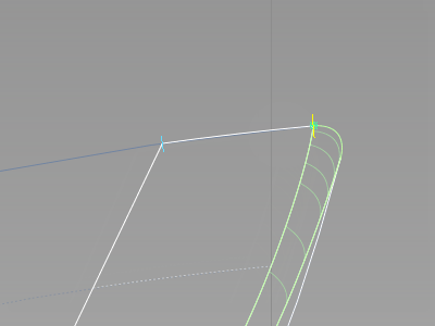

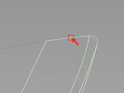

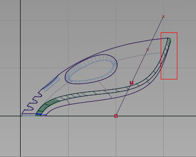

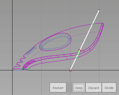

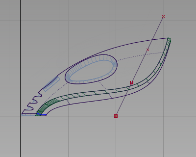

  1. Curves > New Curves > New Edit Point Curve を選択します。
    新しいエディットポイントの位置の入力を要求するプロンプトが表示されます。キー(Windows)またはキー(Mac)を押したままで、次のイメージに示すグリッドの交点付近をクリックして、カーブの 1 番目のエディットポイントを配置します。
    をクリックした状態のままにして、2番目のエディットポイントを配置します。マウスボタンを押したままで、カーブが掃除機の背面とほぼ同じ角度になるまで、エディットポイントを移動します。

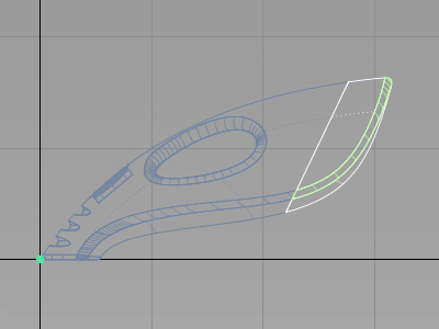

    カーブの長さが胴体サーフェスを越えて拡張するのに十分であることを確認します。
  2. Pick > Nothing を選択してカーブの選択を解除します。

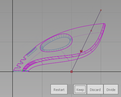

  3. Surface Edit > Trim > Trim Surface を選択してアイコンをダブルクリックし、オプション ボックスを開きます。3D Trimming チェックボックスをクリックして、Trim ツールでの投影オプションをオンにします。
  4. トリミングするサーフェスの選択を要求するプロンプトが表示されます。セレクションボックスをクリック&ドラッグして、すべてのサーフェスを囲みます。
    サーフェスが選択され、ピンク色で強調表示されます。
    以下のいずれかの設定を要求するプロンプトが表示されます。
    Shift select to add or remove surfaces or select trimming curves or click or box select trim regions.
    今回は、Trim ツールを使用して、カーブをサーフェスに投影するため、後者のプロンプトに応答します。

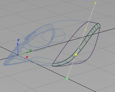

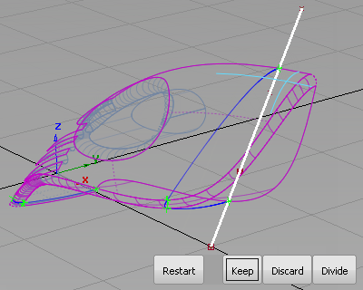

  5. 作成したカーブをクリックして、投影するカーブとして選択します。

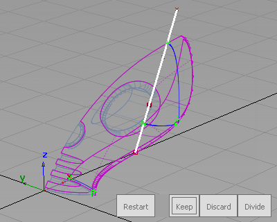

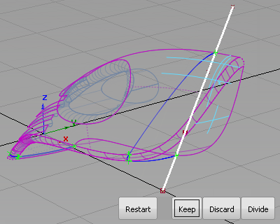

  6. 投影のエフェクトを確認するには、F8ホットキーを押して、パースビューに切り替えます。
    カーブオンサーフェスがサーフェス全体に作成されており、明るい青色で表示されていることが確認できます。

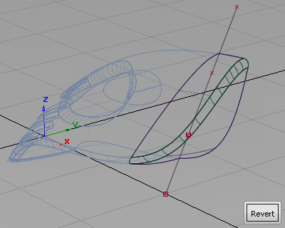

    Trimツールのままで、3つのオプションのプロンプトが表示されます。今回は、保持する各サーフェスの領域を選択します。
  7. ビューを拡大、タンブルして、掃除機の後部のクローズアップビューを表示します。
  8. 上部サーフェスの後部をクリックして、保持する部分を選択します。
    サーフェス上にインジケータが表示されて、トリミング用に選択されていることを示します。
  9. フィレットの後部をクリックします。投影ラインと取り違えないように、フィレット サーフェス上のラインをクリックしないようにします。
    ヒント:
    ビューを拡大すると、ラインのないフィレットサーフェスの一部を選択しやすくなります。
  10. 下部サーフェスの後部をクリックします。
  11. ビューの右下コーナーのKeepをクリックして、サーフェスの端を保持します。

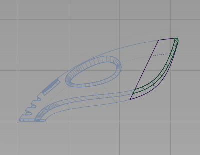

    サーフェスがトリミングされます。
  12. Pick > Object を選択し、カーブを選択します。
  13. Delete > Delete Active を選択するか、キーボードのキーを押して、カーブを削除します。

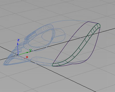

    掃除機のデザインの一部をトリミングしたため、これを使用して収塵袋とケーブルコネクタを作成できます。
    注:
    オリジナルの胴体サーフェスには変更はなく、非表示(薄い青色)のレイヤ上に表示されています。

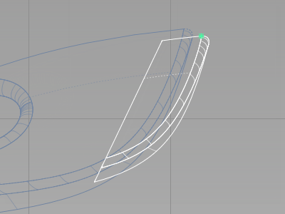

  2. Pick > Object を選択し、セレクション ボックスですべてのサーフェスを囲みます。

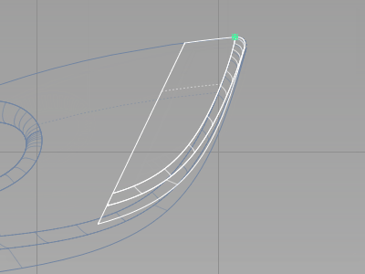

  3. Edit > Group を選択します。 これでサーフェスはグループ化され、シングルピボットポイントが原点に配置されます。

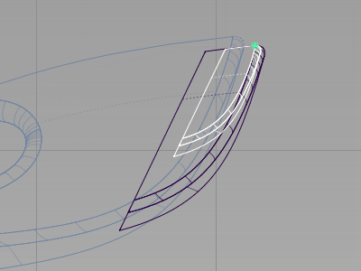

    次に、カーブ スナップを使用して、ピボット ポイントをサーフェスの端に移動します。ピボット ポイントを使用してサーフェスのスケーリングをコントロールします。

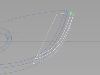

  4. グループを選択した状態で、Transform > Local > Set Pivot を選択します。キーとキー(Windows)またはキーとキー(Mac)を押したままにして、カーブスナップをオンにします。上部サーフェスの上端にカーソルを正確にポイントします (拡大して領域の詳細を表示します)。
    サーフェスの右端にある薄い青色の十字に でドラッグして、ピボット ポイントをサーフェス エッジの端に配置します。

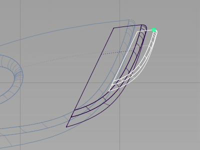

  5. Transform > Scale を選択し、値を 0.85 と入力してキー(Windows)またはキー(Mac)を押し、サーフェスを縮小します。サーフェスのコンストラクションヒストリを削除するかどうかを尋ねるダイアログボックスが表示されます。YESをクリックしてください。
    サーフェスが小さくスケーリングされて、収塵袋が形成されます。

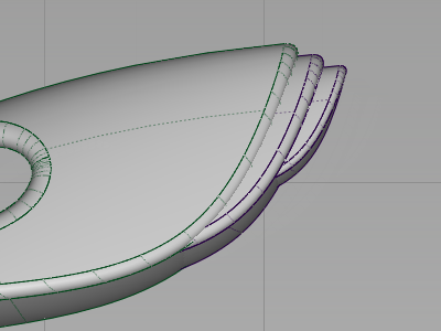

  1. 収塵袋を選択した状態で、Edit > CopyEdit > Paste の順に選択します。
    収塵袋のコピーが作成されて選択されているため、このまま変形することができます。
  2. Transform > Scale の順に選択します。0.6 と入力し、キー(Windows)またはキー(Mac)を押して、サーフェスのグループのサイズを縮小します。
  3. Transform > Move を選択します。125, 0, -50 と入力し、キー(Windows)またはキー(Mac)を押して、ケーブル コネクタを X 軸で 125 mm、Z 軸で -50 mm 移動させます。
    注:
    デザインを調整する場合は、マウス ボタンを使用してサーフェスを自由に移動させます。
  4. サーフェスの選択を解除するには、Pick > Nothing を選択します。

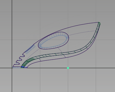

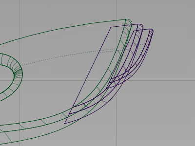

  5. Layer Bar で、body レイヤをクリックした状態のままにして、ドロップダウン メニューを表示します。Set state > Pickable を選択して、メインの胴体を表示します。power_buttonレイヤに対して同じ手順を実行します。
  6. Diagnostic Shade を使用して、完了した収塵袋のデザインを表示します。
    コンセプト デザインでは、モデルに定期的に変更を加えることが一般的です。この段階では、収塵袋とコネクタのサーフェスをメインの胴体のシェイプとオーバーラップさせておきます。サーフェスをオーバーラップしたままにすることで、デザインを検討するために、コンポーネントをスケーリングしたり移動したりしながらすばやく実験することができます。
    デザインを分析して、胴体と交差するサーフェスの一部をトリミングし、切れ目のない外側のサーフェスを作成します。このトリミングについては、このチュートリアルの特別ステージであるレッスン 8 で取り扱います。
