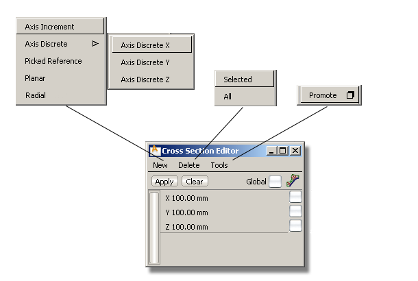

Cross Section Editor コントロール ウィンドウ
Cross Section Editor コントロール ウィンドウには、断面を定義、編成、編集、適用するために必要なツールがすべて含まれます。
サーフェス、トリム サーフェス、メッシュ、シェル上にさまざまな断面のグループを作成し表示できます。オブジェクトに変更があると、断面グループは維持され、自動的に更新されて、モデルとともに保存されます。
Cross Section Editor には、断面グループ間を簡単に切り替えられるインタフェースが備わっています。多くの断面グループを一度に作成して、それらを任意のジオメトリまたはすべてのジオメトリに適用できます。

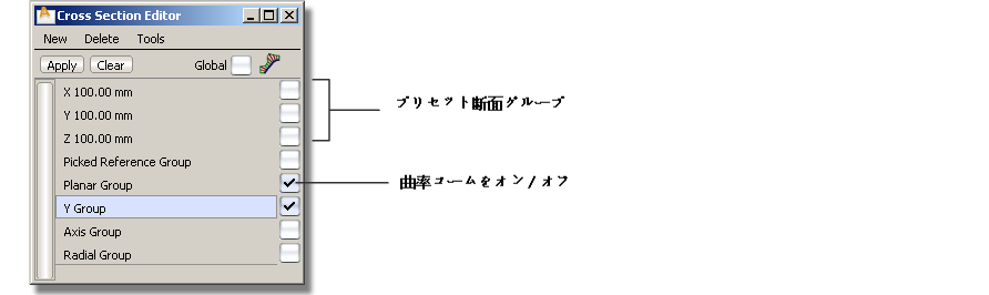

エディタには、X 軸、Y 軸、Z 軸に垂直で 100 mm 間隔のプリセット断面グループが 3 つ含まれます。
各断面グループの名前の右にはチェック ボックスがあり、オブジェクトを選択した場合に断面の曲率コームを表示または非表示にできます。
エディタには次のメニューが含まれます。
New
このメニューでは、Axis IncrementAxis Discrete (X、Y、Z の選択)、 Picked ReferencePlanarRadial の 5 通りの方法でセクションを定義できます。
いずれかのオプションを選択すると、断面グループが作成され、選択したジオメトリ(Global をオンにした場合はすべてのジオメトリ)に適用され、該当するオプション ウィンドウが開きます。詳細については、「断面の種類」を参照してください。
Delete
選択した断面グループのみ(Selected)、または(削除できないプリセット グループを除いた)すべての断面グループ(All)を削除します。
Tools
選択したオブジェクト上の選択した断面グループに対して、セクション データ ジオメトリへの Promote を実行することのみできます。Promote ツールでも個別のセクションを選択できます。
メニューには 3 つのコントロールがあります。
Global
Global をオンにする(チェック マークを付ける)と、表示されているすべてのジオメトリ(サーフェスおよびメッシュ)に対して選択したセクション グループが適用されます。Global をオフにする(チェック マークをはずす)と、選択した新しいセクション グループは、選択した(アクティブな)ジオメトリにのみ適用されます。
Apply
Apply ボタンをクリックすると、選択した断面グループが新しく選択したジオメトリ(サーフェスおよびメッシュ)に適用されます。
Clear
Clear ボタンをクリックすると、選択したオブジェクト(Global がオフの場合)またはすべてのオブジェクト(Global がオンの場合)から断面の表示が削除されます。
何も選択されていない場合は、すべてのジオメトリからすべての断面グループがクリアされます。
注:
断面はジオメトリから削除されますが、エディタにその定義が残るので、再度適用することができます。
