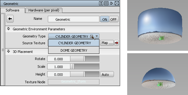

  4. エディタで、Environment セクションから Geometric を選択します。これにより Geometric Environment ウィンドウが開きます。

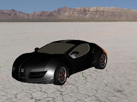

  8. WindowDisplay > Hardware Shade を選択し、Show Background オプションをオンにして、Shade On をクリックします。
    ジオメトリの背景が表示されます。ビューの回転と画面移動を行うと、環境テクスチャ ファイルがモデルとともに移動します。

背景イメージは、モデルを囲む半球形または円柱(Geometric Environment ウィンドウで選択した Geometry Type による)にマップされます。このジオメトリは、直接に操作またはレンダリングできません。RotateScale、および Height スライダを使用して、変換する必要があります。

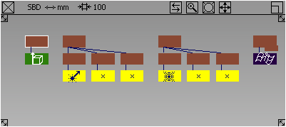

環境ジオメトリのシェイプを表示する縮小されたテクスチャ ノード
ジオメトリ テクスチャには、Texture Placement ノードが関連付けられ、(通常の Transform ツールを使用して)環境を移動、尺度変更、回転して、モデルの周囲で調整できます。
