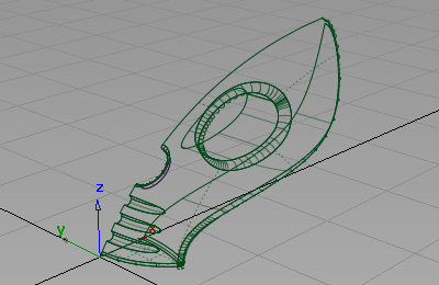

まず、電源ボタンのアウトラインの円柱サーフェスを作成します。
  1. Control PanelDiagnostic Shade を使用して、ワイヤフレーム ビューに戻ります。
  2. Layouts > Top を選択するか、[F5] ホットキーを使用して、Top ビューに切り替えます。

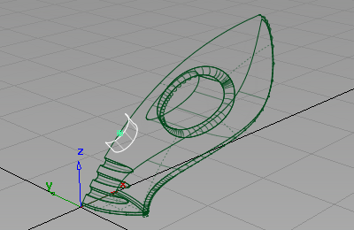

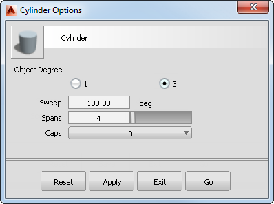

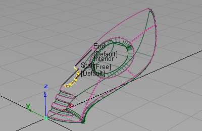

  3. Surfaces > Primitives > Cylinder を選択します。アイコンをダブルクリックして、Cylinder Optionsを開きます。
  4. Sweep180 に、Spans4 に設定して、半分の円柱を作成します。ドロップダウン メニューからCaps0 に設定して、円柱の側壁のみを作成します。
    Go をクリックして、半分の円柱を作成します。
  5. Topビューで、キー(Windows)またはキー(Mac)を押したままにしてグリッドスナップをオンにし、原点付近をクリックします。原点に円柱をスナップすると、円柱は中央揃えされます。

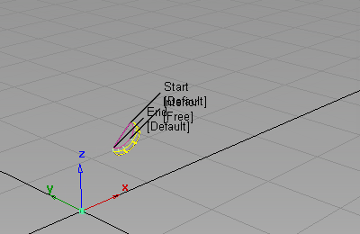

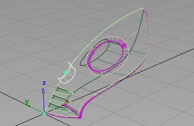

  6. 円柱を選択した状態で、Transform > Non-p Scale を選択します。400,-300,200 と入力し、キー(Windows)またはキー(Mac)を押して半分の円柱を楕円形にスケーリングし、グリッドが正しい側にくるように反転させます。

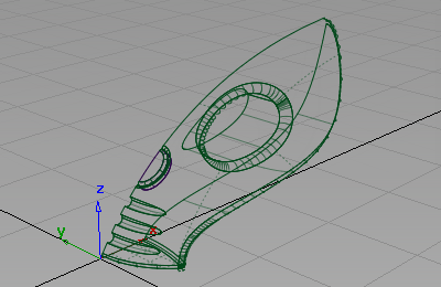

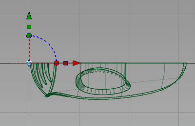

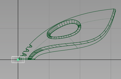

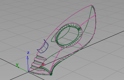

  7. Layouts > Left を選択し、Left ビューに切り替えます。

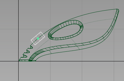

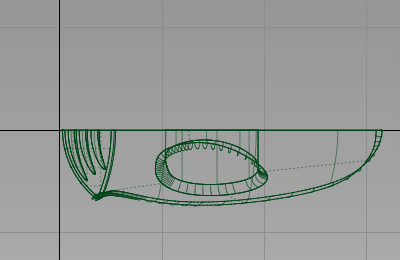

  8. Transform > Move を選択します。 キーと キー(Windows)または キーと キー(Mac)を押したままにして、カーブ スナップをオンにします。カーソルを上部サーフェスの上端にポイントし、をクリックした状態のままにします。マウス ボタンを押したままで、ハンドルと通風口の中間あたりまで円柱をドラッグします。
    円柱は端に沿って移動します。

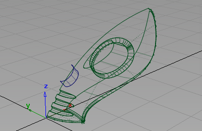

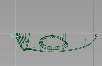

  9. Transform > Rotate を選択し、0,-40,0 と入力して、Y 軸を中心として円柱を回転させます。円柱が適切な角度で上部サーフェスに入っていることをチェックします。さらに角度を調整する必要がある場合は、 を使用してドラッグし、Y 軸の回転を調整します。
  10. Layouts > Perspective を選択するか、[F8]ホットキーを使用して、パース ビューに戻ります。
  11. Pick > Nothing を選択して円柱の選択を解除します。

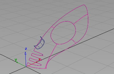

  8. Pick > Object を選択します。半分の円柱と掃除機の胴体の上部サーフェスを選択します。

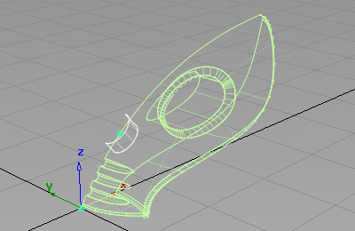

  9. Edit > CopyEdit > Paste の順に選択します。2つのサーフェスがコピーされ、選択された状態になります。
  10. Layer Bar で、power_button レイヤをクリックした状態のままにして、ドロップダウン メニューを表示します。Assignを選択して、コピーした2つのサーフェスをレイヤ上に割り当てます。
    これで円柱と上部サーフェスの2つのコピーが作成されました。1つはbodyレイヤ上、もう1つはpower_buttonレイヤ上にあります。
  11. サーフェスの選択を解除するには、Pick > Nothing を選択します。

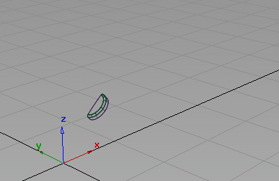

コピーしたサーフェスを使用して、電源ボタンを作成します。Surface fillet ツールを使用して、電源ボタンの端をトリミングして丸みを付けます。
  1. Layer Bar で、body レイヤの横にあるボックスをクリックして本体のサーフェスを非表示にします。これは、ドロップダウン メニューで Visible を選択することのショートカットです。
    コピーした2つのサーフェスだけが表示されます。
  2. Surfaces > Multi-Surface Fillet > Surface Fillet を選択します(Alias Design を使用している場合は、Surfaces > Surface Fillet を選択します)。アイコンをダブルクリックして、オプション ボックスを開きます。
    Construction TypeRadius に、Center Radius20 に変更します。
    Surface Filletオプションウィンドウを閉じます。
    サーフェスの1番目のセットの選択を要求するプロンプトが表示されます。
  3. 上部のサーフェスをクリックして選択します。
    サーフェスが選択され、ピンクで強調表示されます。

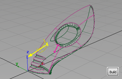

    サーフェスの 2 番目のセットを選択します。
  4. 半分の円柱のサーフェスをクリックして選択します。
    サーフェスが選択されて黄色で強調表示され、Build ボタンがビューの右下隅に表示されます。
    両方のサーフェスに、フィレットを構築するサーフェスの側面であることを示す矢印が表示されます。
    ピンク色の矢印を掃除機のサーフェスに対して内側に向ける必要があります。矢印がサーフェスから外側に向いている場合は、クリックして反転させます。
    黄色の矢印を円柱のサーフェスで内側に向ける必要があります。矢印が外側に向いている場合は、クリックして反転させます。

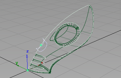

  5. Buildをクリックします。
    フィレットサーフェスが作成され、上部のサーフェスと円柱のサーフェスがトリミングされて、電源ボタンが作成されます。
  6. すべてのサーフェスの選択を解除するには、Pick > Nothing を選択します。
